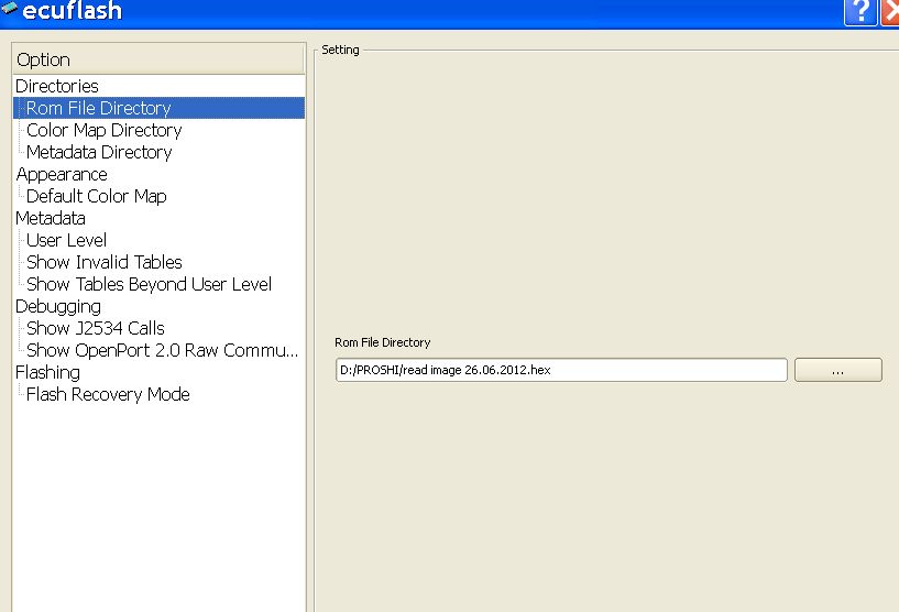

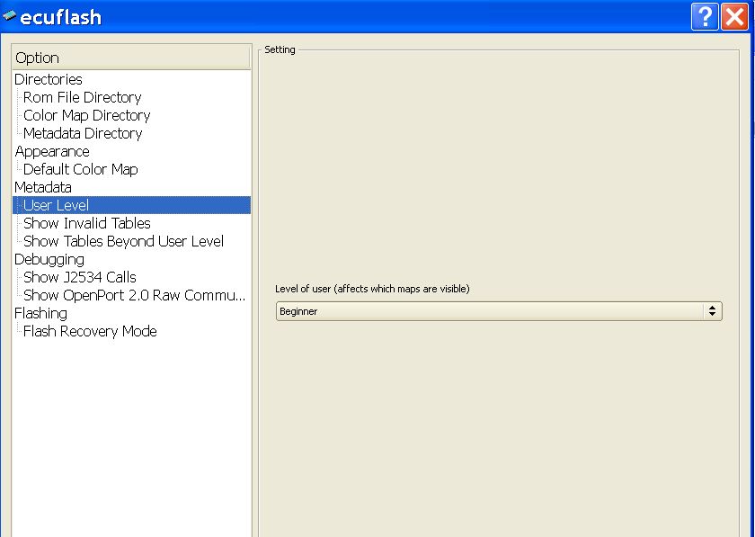

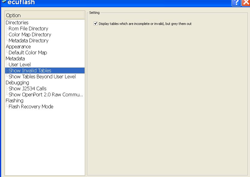

Попробуй в опциях так сделать ,как на скринах , путь сохранения можно другой , но путь русские символы содержать не должен однозначно .

Достаточно указать путь к rommetadata и User level - Developer.

возможно , но с таким как выше на скринах у меня читал - писал EcuFlash

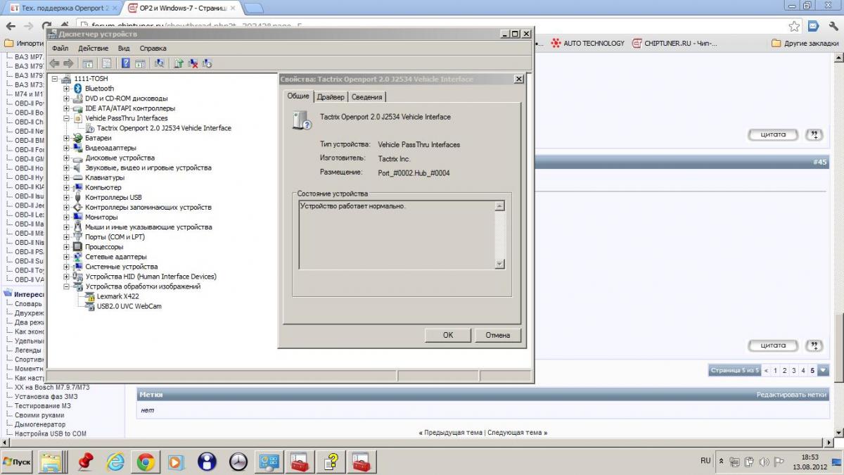

Помогите мне деревянному установить дрова на Openport . Виндовс 7 , 64 разряд. Сначала вылезло сообщение невозможно выполнить DPInst.exe не операционной системе , нажал далее. Потом зашел в диспетчер устройств , нашел устройство Openport и нажал
обновить драйвер вручную . Указал папку , и вроде все установилось , но в список ком портов адаптер не перешел .
Разобрался , дрова поставил , но теперь прога EcuFlash походу не видит адаптер ? Чё такое не пойму ?
Короче разобрался , все получилось.
