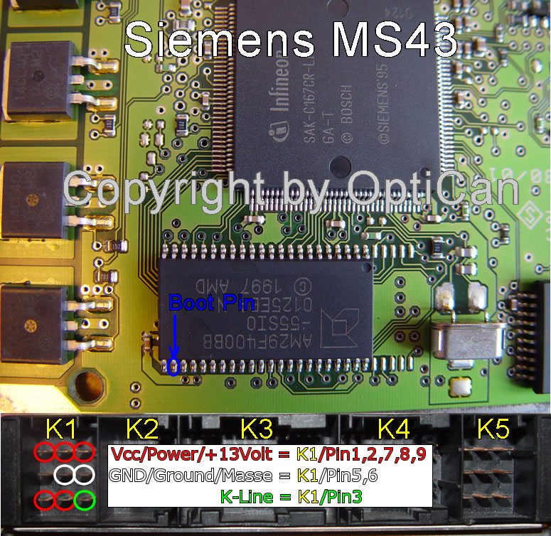

Опубликовано 24 мая, 201510 г. comment_793978 Берет ли галя фул флеш в режиме бута на сименсе MS45????И что то с бут не въеду))))) " // BOOT MODE #CSIEMENS_BOOTMODE_200_400id=94BOOT SIEMENS 29F200/400BB CRIPT - PIN 28 FLASH TO MASS #CSIEMENS_BOOTMODE_200_400id=296BOOT SIEMENS 29F200/400BB CRIPT - PIN 28 FLASH TO MASS #CSIEMENS_BOOTMODE_200_400id=72BOOT SAGEM2000 29F200/400BB - PIN 28 FLASH TO MASS" Изменено 24 мая, 201510 г. пользователем IZGOY Ссылка на комментарий https://www.auto-bk.ru/forum/topic/32717-fgtech-galletto-2/page/127/#findComment-793978 Поделиться на другие сайты Поделиться Поделиться сообщением

Опубликовано 24 мая, 201510 г. comment_794079 Берет ли галя фул флеш в режиме бута на сименсе MS45????И что то с бут не въеду))))) " // BOOT MODE #CSIEMENS_BOOTMODE_200_400 id=94 BOOT SIEMENS 29F200/400BB CRIPT - PIN 28 FLASH TO MASS #CSIEMENS_BOOTMODE_200_400 id=296 BOOT SIEMENS 29F200/400BB CRIPT - PIN 28 FLASH TO MASS #CSIEMENS_BOOTMODE_200_400 id=72 BOOT SAGEM2000 29F200/400BB - PIN 28 FLASH TO MASS" млять 45 легко,опечатался)))я про MS43 спарашивал!)))знаю бобром можно(но нет).... Ссылка на комментарий https://www.auto-bk.ru/forum/topic/32717-fgtech-galletto-2/page/127/#findComment-794079 Поделиться на другие сайты Поделиться Поделиться сообщением

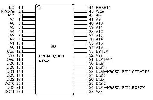

Опубликовано 24 мая, 201510 г. comment_794093 мне про пины не понятно))))2-й или 4-й..... Ссылка на комментарий https://www.auto-bk.ru/forum/topic/32717-fgtech-galletto-2/page/127/#findComment-794093 Поделиться на другие сайты Поделиться Поделиться сообщением
Опубликовано 24 мая, 201510 г. comment_794099 мне про пины не понятно))))2-й или 4-й..... 28 нога флехи....бут пин Изменено 24 мая, 201510 г. пользователем genasik466 Ссылка на комментарий https://www.auto-bk.ru/forum/topic/32717-fgtech-galletto-2/page/127/#findComment-794099 Поделиться на другие сайты Поделиться Поделиться сообщением
Опубликовано 24 мая, 201510 г. comment_794106 28 нога флехи....бут пин смущают картинки с 26 ногой....... Ссылка на комментарий https://www.auto-bk.ru/forum/topic/32717-fgtech-galletto-2/page/127/#findComment-794106 Поделиться на другие сайты Поделиться Поделиться сообщением
Опубликовано 24 мая, 201510 г. comment_794115 смущают картинки с 26 ногой....... c 26 ногой не видел картинок.для боша 24 нога,для сименса 28,там же написано,тем более туда массу не на прямую же подавать,а через резюк,так что беспокоится не о чем. Ссылка на комментарий https://www.auto-bk.ru/forum/topic/32717-fgtech-galletto-2/page/127/#findComment-794115 Поделиться на другие сайты Поделиться Поделиться сообщением

Опубликовано 25 мая, 201510 г. comment_794245 Именно на MS43 - 24 нога флешки через резистор 4,2-10 кОм на массу... Ссылка на комментарий https://www.auto-bk.ru/forum/topic/32717-fgtech-galletto-2/page/127/#findComment-794245 Поделиться на другие сайты Поделиться Поделиться сообщением
Опубликовано 25 мая, 201510 г. comment_794248 Именно на MS43 - 24 нога флешки через резистор 4,2-10 кОм на массу... Откуда информация? Ссылка на комментарий https://www.auto-bk.ru/forum/topic/32717-fgtech-galletto-2/page/127/#findComment-794248 Поделиться на другие сайты Поделиться Поделиться сообщением
Опубликовано 25 мая, 201510 г. comment_794267 вот картинки...в описании к гале 28 нога,а на других загрузчиках 24..... Ссылка на комментарий https://www.auto-bk.ru/forum/topic/32717-fgtech-galletto-2/page/127/#findComment-794267 Поделиться на другие сайты Поделиться Поделиться сообщением
