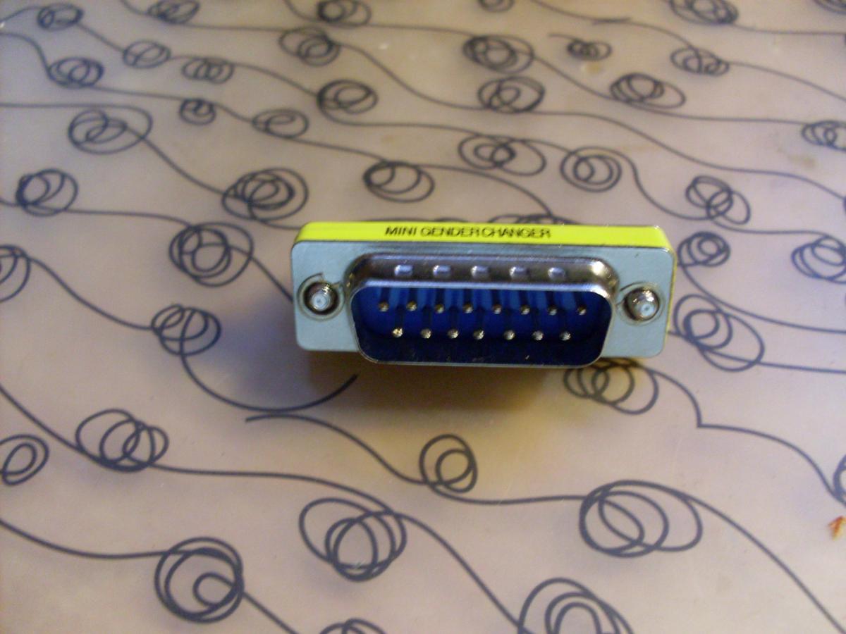

Вот такой mini gender changer мне положил китаец.Galletto v.54.Подключение к машине и MAXы сказали привет.Сдул MAXы и прочитал по к-линии свою Дачию.Feedback китайскому товарищу еще не писал.

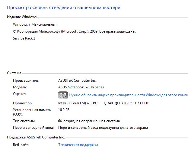

 у меня такая винда и все пашет и K-Suite и Galletto Win7 и Bsl-To-Go и XProgDesktop и J-Flash ARM и MiniPro Programmer,ну и бмв-ные проги,кроме BDM100......

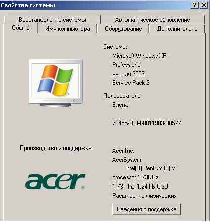

У меня комп рабочий такой. Значит такой вариант не потянет, всё установилось запускаеться а пробовать прошить страшно
