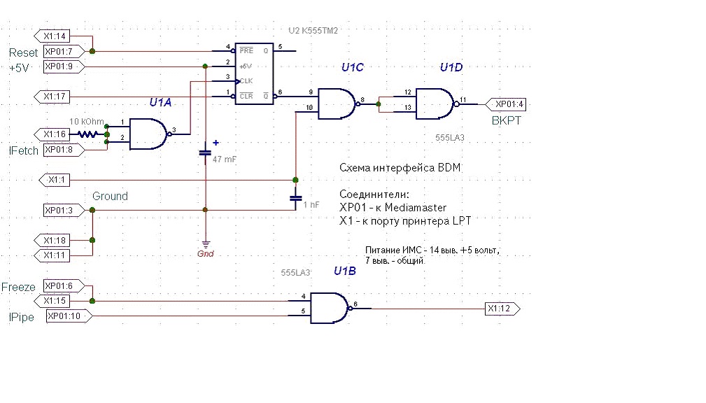

Опубликовано 31 мая, 201510 г. alexmb5 Даташит посмотри на проц и все станет ясно. судя по всему из даташит 3.3в хоть контролер может и в 5в работать, есть схема самодельного програматора на 555 серии и он собран на 5 вольтах, в дата шит написано что напр програмитование вроде как должно быть равным напр питанию т.е надо просто померить
