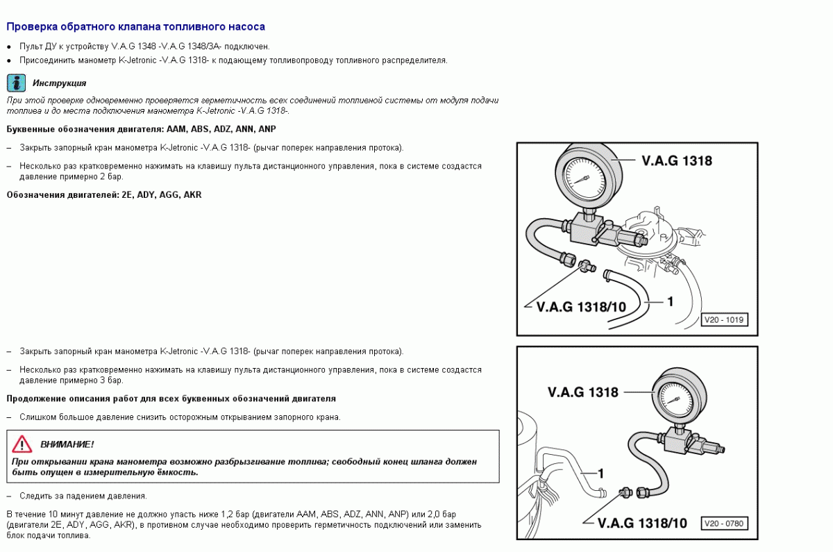

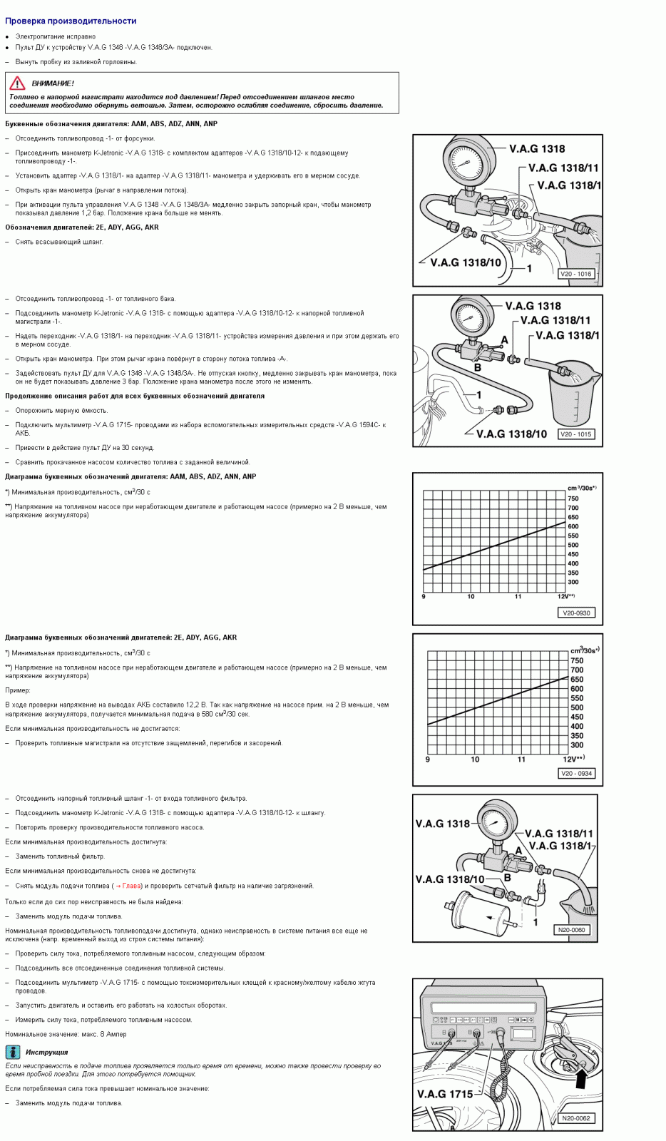

Снял насос, промыл, вроде теперь все норм. Во че напрягает насос давит 1 !!в стенку 2.5-3 , че то около того. Снял рег. давл. там все норм. Че может занижать давление?Мож. мембрана уже отработала свое, но давление не падает при откл. питания!!
Насос ф топку,чего непонятного то.
Единстнно что,это проверить напряжение на нем.
Изменено пользователем aka4
Сколько должен в стенку давить?
Нет данных таких. Регулируемое давление на монике - 0.9 - 1.1 бара. Что тебя расстраивает? Проедься на машине до проблемы с манометром и тестером на питании насоса, как я тебе уже пИсал вчера. В чём проблема?
Тфу,я и забыл что моник это,от 0,8 до 1.2 бар это нормально,производительность только проверить можно с манометром на стекле.
