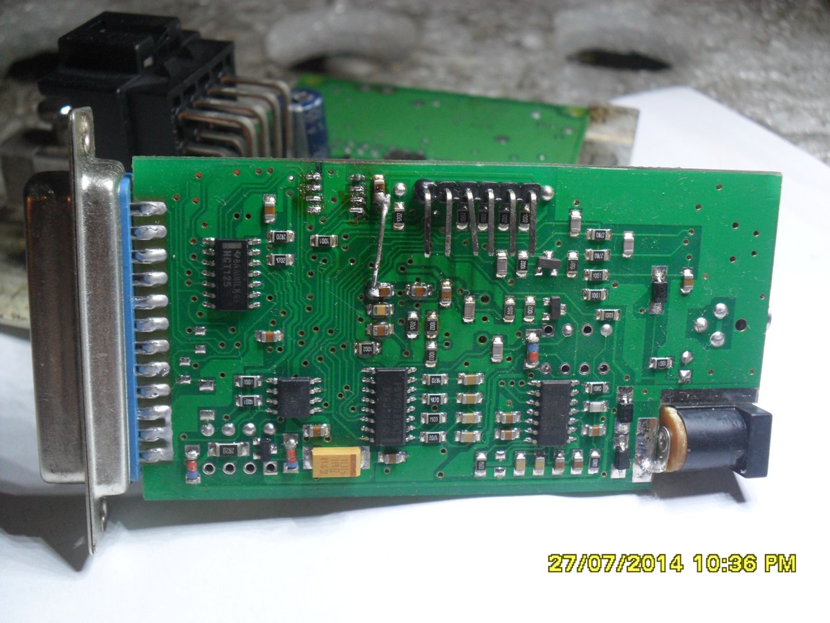

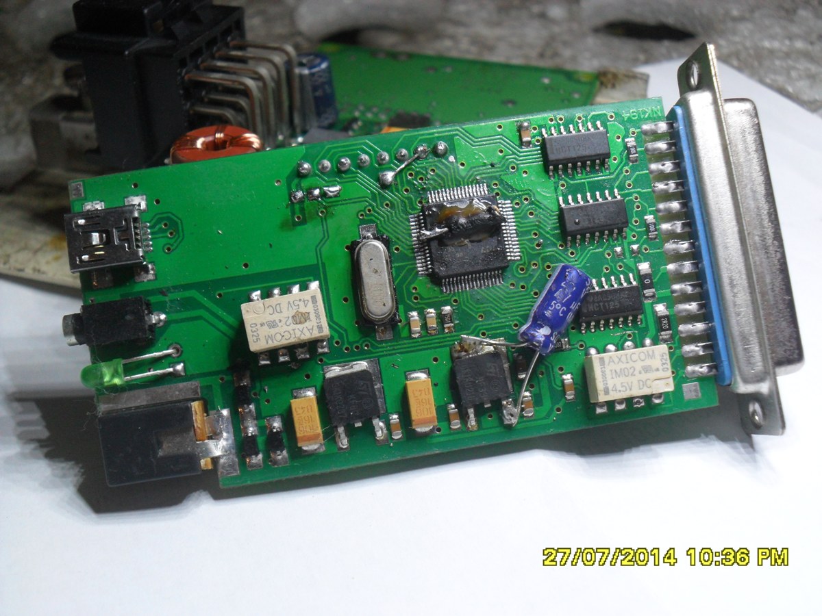

Подогнали мне почти полный комплект, но не рабочий и в нагрузку еще один проц. Кто-то в нем не плохо поковырялся, но хочу поднять. У кого есть плата как у меня ( нигде не могу найти фото)? Поделитесь фотой где эти перемычки ( не могу понять кто их повесил, еще какая EEPROM и если можно прошивку. И еще распайку кабеля для LPT ( у меня есть только разем с надписью "Верх" а с другой стороны обрезан).

Епромку нашел в пакете. запаял подключил пишет устройство не обнаружено.
Запустил, все работает. сделал кабель для прошивки проца бес разбора.

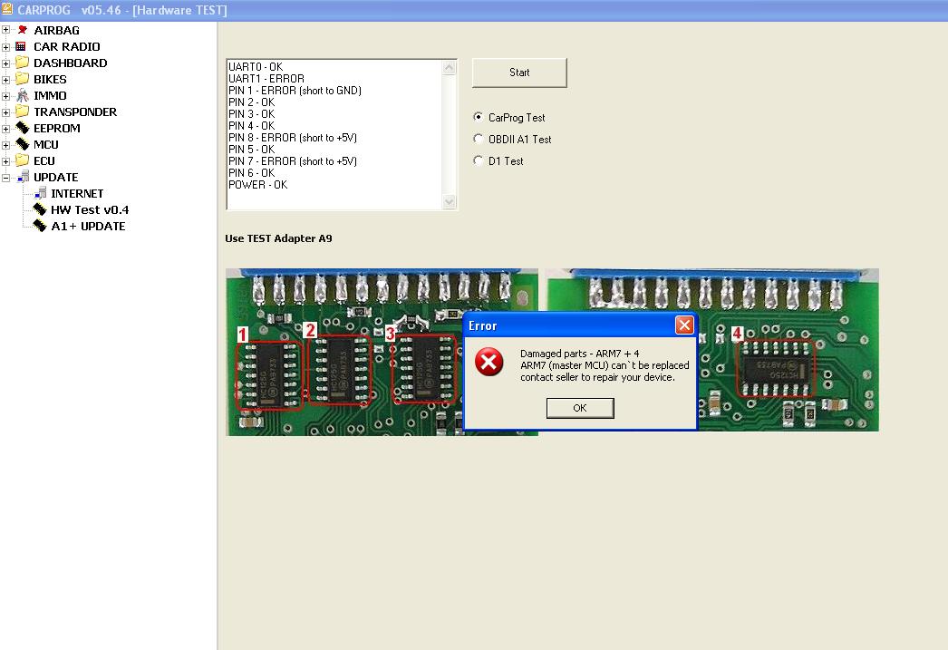

Купил в китае карпрог в.5.46,по кану МЕ 7.6.2 Опель Корса Д не взял,а по к-лайну Delphi Delco Multec Z16XE на столе все прочитал.И не проходит тест "CarProg test",скрин прилагаю,что посмотреть?
Пайку посмотрел-пропаял.
Спасибо.
Отвечу сам на свои вопросы:- чтобы прошел тест на адаптер А9(можно и самому сваять,схема есть в инете),чтобы КАН заработал-надо в адаптере А1 правильно перепаять кодеры и сопротивления(мой случай),изображение правильного адаптера А1 тоже в сети имеется.
Всем удачи.
