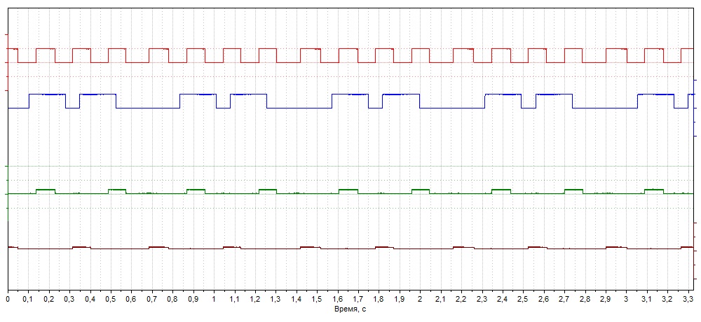

Опубликовано 7 августа, 201213 г. comment_324281 галант 2002года -притащили на верёвке после замены прокладки гбц-нет искры и не включается бензонасос.по сканеру чисто- форсунки открываются уоз-5градусов -слабый сигнал на катушках но он всётаки присутствует скрин прилогаю.плюсы минусы проверил куда копать -может чтото не вижу -буду рад любому совету Изменено 7 августа, 201213 г. пользователем Evgenii644 Ссылка на комментарий https://www.auto-bk.ru/forum/topic/33283-%D0%BC%D0%B8%D1%82%D1%81%D1%83%D0%B1%D0%B8%D1%81%D0%B8-%D0%B3%D0%B0%D0%BB%D0%B0%D0%BD%D1%82-%D0%B0%D0%BC%D0%B5%D1%80%D0%B8%D0%BA%D0%BE%D1%8124-%D0%BD%D0%B5%D1%82-%D0%B8%D1%81%D0%BA%D1%80%D1%8B/ Поделиться на другие сайты Поделиться Поделиться сообщением

Опубликовано 8 августа, 201213 г. comment_324423 амплитуда управления катушками какая, вольт скока?? Ссылка на комментарий https://www.auto-bk.ru/forum/topic/33283-%D0%BC%D0%B8%D1%82%D1%81%D1%83%D0%B1%D0%B8%D1%81%D0%B8-%D0%B3%D0%B0%D0%BB%D0%B0%D0%BD%D1%82-%D0%B0%D0%BC%D0%B5%D1%80%D0%B8%D0%BA%D0%BE%D1%8124-%D0%BD%D0%B5%D1%82-%D0%B8%D1%81%D0%BA%D1%80%D1%8B/#findComment-324423 Поделиться на другие сайты Поделиться Поделиться сообщением
Опубликовано 8 августа, 201213 г. Автор comment_324426 обороты видит форсунки открываются сигналы на катушки около 1вольта Ссылка на комментарий https://www.auto-bk.ru/forum/topic/33283-%D0%BC%D0%B8%D1%82%D1%81%D1%83%D0%B1%D0%B8%D1%81%D0%B8-%D0%B3%D0%B0%D0%BB%D0%B0%D0%BD%D1%82-%D0%B0%D0%BC%D0%B5%D1%80%D0%B8%D0%BA%D0%BE%D1%8124-%D0%BD%D0%B5%D1%82-%D0%B8%D1%81%D0%BA%D1%80%D1%8B/#findComment-324426 Поделиться на другие сайты Поделиться Поделиться сообщением
Опубликовано 8 августа, 201213 г. comment_324442 Если Форсунки управляются ,то скорее всего маркерный диск непричём. Снять осцилограмму с ДПКВ , и ДПРВ абсолютно несложно. Сигналы на ВВ катушки по моему очень слабые. Очень плохо что вы кроме года выпуска больше про автомобиль нечего незнаете ,помочь вам будет Сложно. Ссылка на комментарий https://www.auto-bk.ru/forum/topic/33283-%D0%BC%D0%B8%D1%82%D1%81%D1%83%D0%B1%D0%B8%D1%81%D0%B8-%D0%B3%D0%B0%D0%BB%D0%B0%D0%BD%D1%82-%D0%B0%D0%BC%D0%B5%D1%80%D0%B8%D0%BA%D0%BE%D1%8124-%D0%BD%D0%B5%D1%82-%D0%B8%D1%81%D0%BA%D1%80%D1%8B/#findComment-324442 Поделиться на другие сайты Поделиться Поделиться сообщением
Опубликовано 14 августа, 201213 г. Автор comment_326174 c галантом разобрался-вылители две транзисторные сборки в каждой по два транзистора n-p-n . теперь ломаю голову чем заменить Ссылка на комментарий https://www.auto-bk.ru/forum/topic/33283-%D0%BC%D0%B8%D1%82%D1%81%D1%83%D0%B1%D0%B8%D1%81%D0%B8-%D0%B3%D0%B0%D0%BB%D0%B0%D0%BD%D1%82-%D0%B0%D0%BC%D0%B5%D1%80%D0%B8%D0%BA%D0%BE%D1%8124-%D0%BD%D0%B5%D1%82-%D0%B8%D1%81%D0%BA%D1%80%D1%8B/#findComment-326174 Поделиться на другие сайты Поделиться Поделиться сообщением
