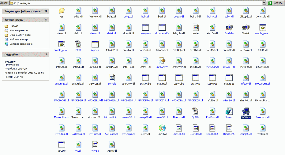

дотянул сегодня с рутрэкера Эльзу 4,0, установил, ни картинок ни текстов по авто нету :
Всё есть
Схемы естественно на дойче
ARE ставился на Allroad c 2000 по 2002 модельный год
Пробуй не снося Эльзу базу переустановить и потом ,а можешь и сразу запустить SVGView из папки Bin
Перед установкой Эльзы антивирус выгрузить нах ,если установлен
