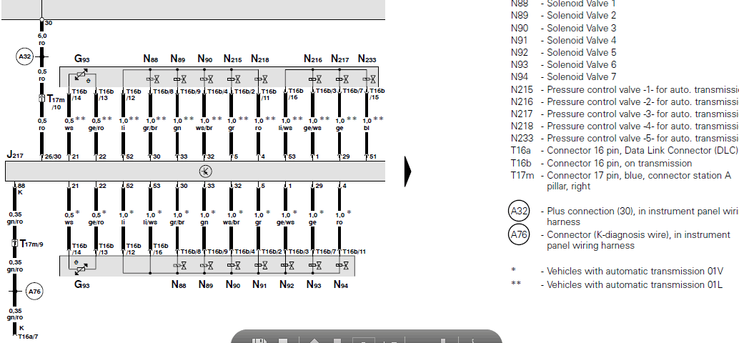

Сними фишку с блока АВС и АТ и связь появится,К-линия посажена.
К-линия АТ-пин 88,АВС пин 46.
В том-то и дело, что все блоки от K-шины отключены, а сопротивление 450кОм. Про К-линию в TCU на 88 пин откуда информация? В Эльзе я не мог найти...
