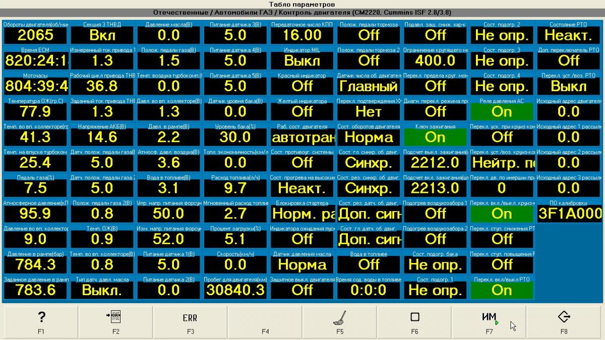

Добрый вечер! Подскажите пожалуйста есть ли где, типовые параметры на Cummins isf 2.8/3.8. Блок управления 3302-3761181.Я имею ввиду купить. И еще вопрос подсоединился автоас-сканом висят 2 ошибки, чтобы сбросить просит ввести код от 0до 9,но авто на гарантии не будет проблем.

Dimagnostik! У меня автоас наши марки и там заявлен этот двс 2.8 и.3.8 подключился через переходник.Ошибки сбросил без проблем.Но авто ведь на гарантии,слышал вроде как эбу пишит номер адаптора. Официалы могут это увидить да? Я только учусь похоже поспешил по просьбе соседа. Огромное Вам Спасибо!
