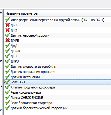

купил у комбика ПО на 2 режима, не могу заставить вырубаться насос, что не так делаю? какой провод на массу сажать?во второй прошивку убираю флаг из комплектации бензонасос правильно?

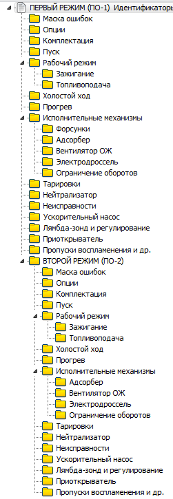

Нужно во второй половине прошивке (газовой) отключить ЭБН, например как на скине выключить реле ЭБН. Это я дал пример с газовой половины.
Изменено пользователем Иоанн Усолка
Пробовал отключать на бензиновой части, авто после заводки глохло.
Я не понял что я купил)) пообещал клиенту отруб насоса
и что делать теперь? кто в курсе?
как добиться откл. реле насоса ?
Не совсем понятно, что именно вы купили. Если только модифицированное ПО, то оно лишь организует два режима. Если помимо ПО двухрежимные калибровки, то спросите у автора калибровок, чтобы отключил ЭБН, если ещё не отключено. Для самостоятельной правки нужен специальный модуль СТР7.0.

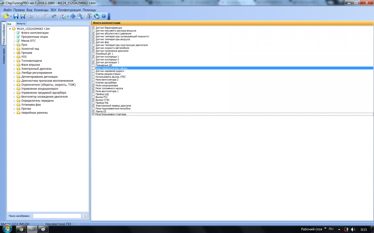

Единственное что сейчас увидел, что в родной прошивке нет флага переключения таблиц!??
а я его активировал при работе с авто....
Изменено пользователем Irek73
Флага переключения таблиц разве нет в программных опциях? На скрине бензиновая половина? В газовую половину можете попасть?  Я для удобства сделал два режима на одном поле.
