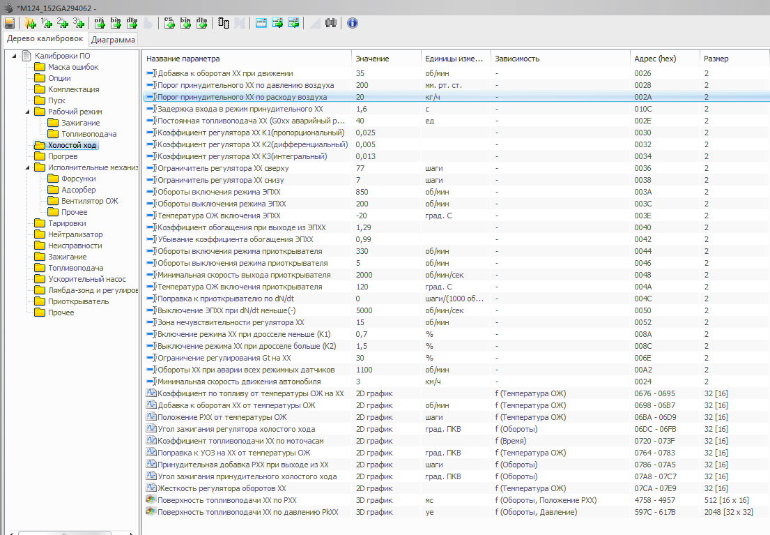

А на чиптюнере прошивка _http://www.chiptuner.ru/download/gazecu/m124/M124_AEC_03.41.152_10-2013-R15.rar лежит в криптованном формате? Если да, то подскажите пожалуйста, где можно взять под чиплоадер в простом формате и где скачать/купить калибровки умз 421 тюнинговые для 421-го движка с е-газ евро 4 чтоб ехала получше и не так чутко реагировала на пропуски зажигания.
Благодарю! а я по размеру посмотрел, маленькая и решил, что криптованная. Чиплоадер у меня будет в четверг, проверю. Чипэксплорер пока ещё не покупал.
Чиплоадер вообще не работает пока что что с рабочей программой размером 108кВ. Это только намечается. Работает в настоящее время только и исключительно с калибровками размером 128кВ. Так ответил Денис Супруненко на мой вопрос на сайте чипсофта. А вот имеющийся у меня трейдовский оказывается работает с ядром. На днях хочу R14 сменить на R15.
