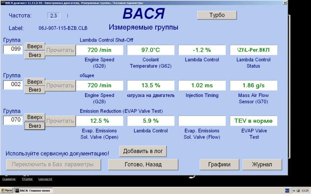

Опубликовано 21 августа, 201213 г. Со слов клиента оффицалы меняли несколько раз жгут проводки на дроссель,меняли дроссель,ошибки появляются не сразу,но проблемма не ушла. Вчера удалил ошибки,сегодня имеем такую картину. Адрес 01: Электроника двигателя Label: 06J-907-115-BZB.CLB Номер блока управления: 06J 906 026 A HW: 06J 906 026 Компонент и/или версия: MED17.5 2933 Кодировка: 0404000319070160 Код мастерской: WSC 00104 935 95966 VCID: 28559AE59BE83A3 3 Найдены неисправности: 001056 - Ряд 1, система катализаторов P0420 - 000 - снижение эффективности - Индикатор неисправности ВКЛ Стоп-кадр: Статус неисправности: 11100000 Приоритет неисправности: 0 Частота появления ошибки: 1 Пробег: 115569 km Отсчет времени: 0 Дата: 2000.00.00 Время: 17:36:33 Стоп-кадр: Об/мин: 1512 /min Нагрузка: 46.6 % Скорость: 71.0 km/h Температура: 98.0°C Температура: 34.0°C Абс.давл-е: 980.0 mbar Напряжение: 13.716 V 000289 - Потенциометр дроссельной заслонки-G69, недостоверный сигнал P0121 - 000 - - Непостоянно Стоп-кадр: Статус неисправности: 00100000 Приоритет неисправности: 0 Частота появления ошибки: 2 Пробег: 115639 km Отсчет времени: 0 Дата: 2000.00.00 Время: 22:54:40 Стоп-кадр: Об/мин: 828 /min Нагрузка: 11.0 % Скорость: 0.0 km/h Температура: 96.0°C Температура: 44.0°C Абс.давл-е: 990.0 mbar Напряжение: 13.716 V 000257 - Расходомер воздуха-G70 P0101 - 000 - недостоверный сигнал - Непостоянно Стоп-кадр: Статус неисправности: 00100000 Приоритет неисправности: 0 Частота появления ошибки: 1 Пробег: 115623 km Отсчет времени: 0 Дата: 2000.00.00 Время: 22:21:09 Стоп-кадр: Об/мин: 1661 /min Нагрузка: 10.2 % Скорость: 78.0 km/h Температура: 97.0°C Температура: 32.0°C Абс.давл-е: 990.0 mbar Напряжение: 13.970 V Готовность: 0000 0001 Ну кат нас понятно не интересует.А вот коррекция в 33 канале- 12:06:26 Группа 033: Lambda Control 16.8 % Lambda Control Bank 1 Sensor 1 0.63 V Sensor Voltage Bank 1 Sensor 1 очень даже.И еще новость,только сейчас вылезла ошибка Адрес 01: Электроника двигателя Label: 06J-907-115-BZB.clb Номер блока управления: 06J 906 026 A HW: 06J 906 026 Компонент и/или версия: MED17.5 2933 Кодировка: 0404000319070160 Код мастерской: WSC 00104 935 95966 VCID: 28559AE59BE83A3 1 неисправность: 001089 - Система вентиляции топливного бака P0441 - 000 - снижение пропускной способности Стоп-кадр: Статус неисправности: 01100000 Приоритет неисправности: 0 Частота появления ошибки: 1 Пробег: 115753 km Отсчет времени: 0 Дата: 2000.00.00 Время: 12:00:34 Стоп-кадр: Об/мин: 755 /min Нагрузка: 12.2 % Скорость: 0.0 km/h Температура: 75.0°C Температура: 32.0°C Абс.давл-е: 990.0 mbar Напряжение: 13.970 V Готовность: 0100 0101 А раньше ее не было,пока ничего не трогал.И судя по его распечаткам диагностики тоже. Ошибку удалил пока не появляется и коррекция пришла в норму.

Опубликовано 21 августа, 201213 г. N 80 проверяется быстро вакуумметром .,и при его исправности проблем будет либо в трубках (засор или пережаты ) ,либо в абсобере Олег, немчуги чегот мутили с софтом этого мотора , аж два раза эт точно. Вот уже больше часа работает,ошибок нет и такая картина. Зачем так мучаться ,Риднесс с генерируй и многое будет понятно
Опубликовано 21 августа, 201213 г. Автор Так официалы меняли моторный жгут ТРИ раза,хватало не больше чем на полгода,поледний раз они заменили дроссель,это все конечно со слов клиента. Последнее время с ВАГом мало работаю,ни Эльзу, ни чего такого не ставил,посмотри пожалуйста нет ли там TPI по этой проблемме,аппарат 2008г. Так риднес щас не поможет наверно,она сцуко как часики сейчас работает. Изменено 21 августа, 201213 г. пользователем aka4
Опубликовано 21 августа, 201213 г. Автор Серега,что то мне подсказывает что риднесы будут в норме,вот по ЕВАП проскочила ошибка и все,видел же на скрине- TEV в норме. Кстати по нему я делал. С EVAP то разберусь,после ремонтов нескольких Пассатов с проблемами по EVAP для США,сам понимаешь европеец уже не страшен. Тут же что то похожее на Туарега который у меня был не так давно,там тоже была ошибка по несоответствию дросселя и МАФ,кстати эта ошибка проскакивала и у этого Пассата,тогда помогло изменения в каналах адаптаций,ездит до сих пор и ошибок больше нет. Изменено 21 августа, 201213 г. пользователем aka4
