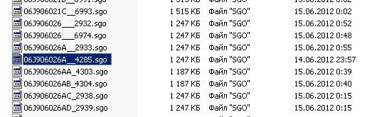

По поводу ПО :18_1_35: Если выложенное в первом посте соответствует действительности то версия софта 2933

Не обновили , видимо для официалов софт действительно актуальный . Но тут возникают вопросы что это ? Hемчуги обкатывают софт и оставляют для себя лазейку ?
СГОшник присутствует на официальных флешь дисках смотрел и 65 и 67
А это
не оно?
Так я же тогда и спрашивал.
