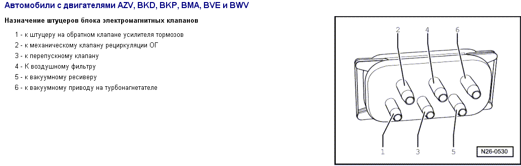

Проверяй вакуумные шланги правильно подключены
