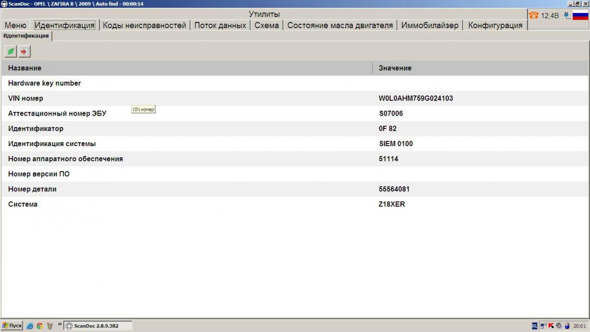

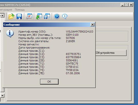

Здравствуйте! Подскажите мож но ли комбиком лить тюненговую прошивку и калибровки без редактирования
Авто Opel Zafira B 2009, механика Z18XER, слито комбиком модулем Simtec7x (J2534) Флеш и колибровки
Есть ли разница в поведении авто если лить целиком прошивку и (или) только калибры, по схожим идентам?
