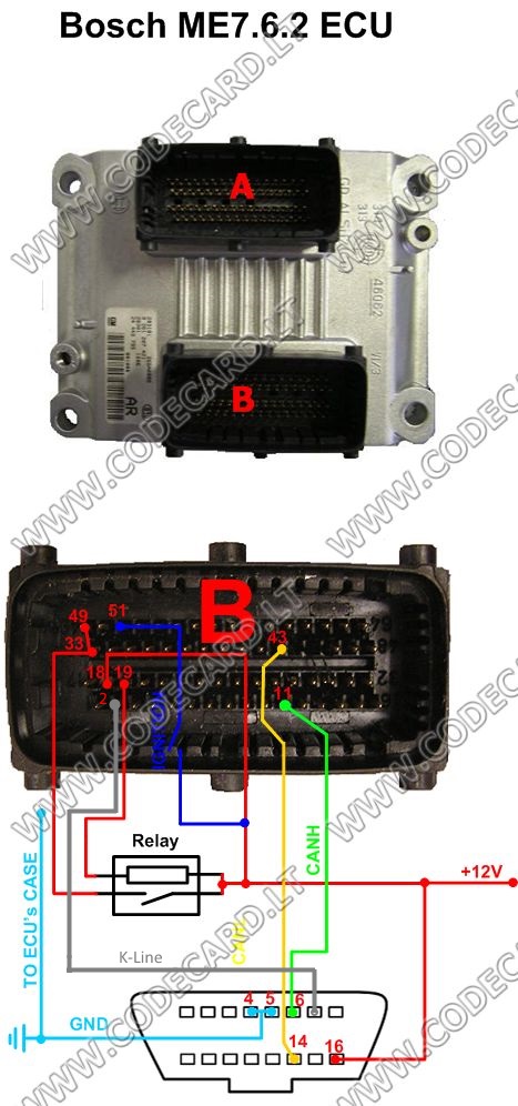

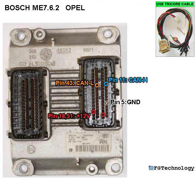

Помогите пожалуйста со схемой пинов питания мозгов ME 7.6.2, не могу найти. За ранее спасибо.
Скачай справку к комбику и будет счастье )))
в комбики на эти мозги нет может на почту кинете s113@yandex.ru
спасибо огромное,буду пробовать
Изменено пользователем dengdv
Не могу подключиться диагностикой через обд, катлетой на столе тоже бесполезно не видит ECU. Подключался как выше на фото. Может Boot нужен? Подскажите пожалуйста.
нашел в комбике описание и подключение, подключался катлетой, связи нет
под  carprog
