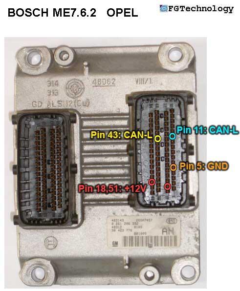

Вообще то у Вас 7.6.2
Можно конечно и "отломами" попробовать,но тут как повезет...
Изменено пользователем stibulyator
Возможно я цифры скинул с МЕ7.6.2 сейчас перепроверю.
Изменено пользователем dengdv
Нет все правильно) этот блок берут и кесс, галетто мппс определяет только по К-линии как 7.6.1
Ну пусть будет так...
хотя бошевский каталог говорит, что у Вас все таки 7.6.2
7.6.2 по моему уже по кану работает, а этот по кану даже на диагностику не выходит зато по K-Line диагностика и иденты с вином вижу. Карпрог еще навернулся к ИММО не могу привязать.
