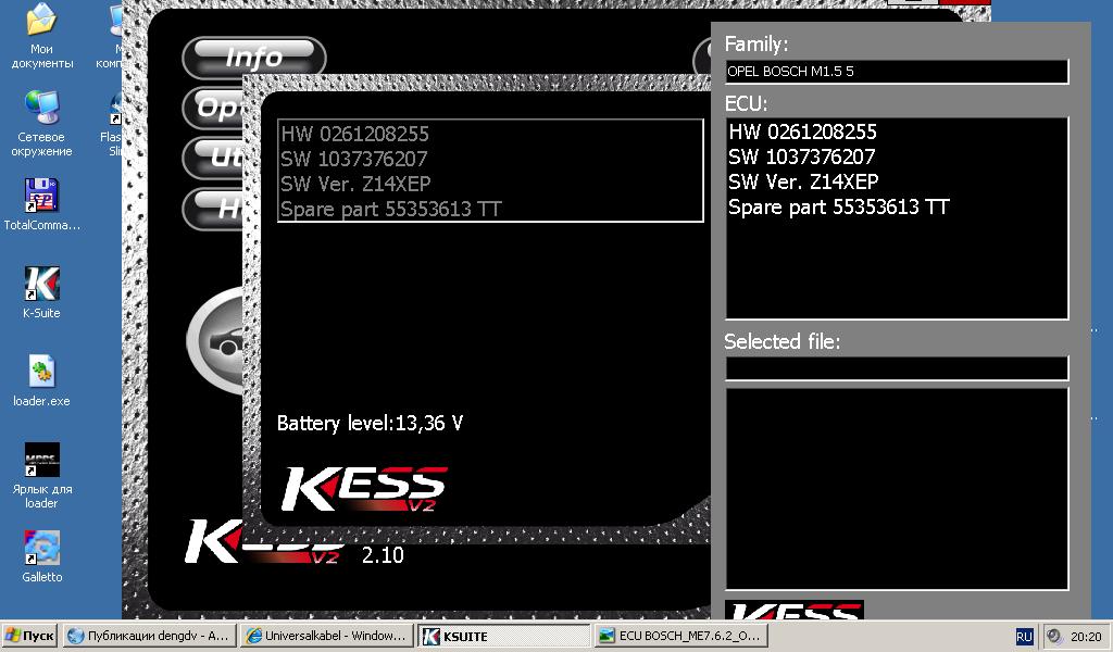

Вот кстати еще выдернул с блока
W0L0XCE7564322877
5353613 TTBOS  01260
2612083941
037376207.
Z14XEP
вот что кесс увидел
HW: 0261208255
SW: 1037376207
VIN nr.:
SW ver.: Z14XEP
Spare: 55353613 TT
Engine:
HW Ver.:
SW upg.:
Installation:
Изменено пользователем dengdv
Все молчат) Посмотрите может есть у кого сток на этот блок!
А почему Вы как 1.5.5 его читать пробуете?
Кесс только так видит)))) Это я уже так пробовал разно идентифицировать. А галетто видит как ме7.6.2.K-Line

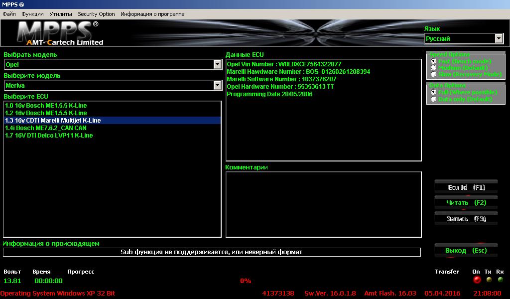

456.JPGВообщем только МППС увидел точно блок!
Может есть у кого сток?

Не могу до сих пор с блоком разобраться. ЗАСАДА!!!
Читается только как "CDTI Marelli Multijet 1.3 K-Line"

attachicon.gif456.JPGВообщем только МППС увидел точно блок!
0261208255_382888_Z14XEP_Stok.bin
crash_113
Спасибо большое но к сожалению не к этим мозгам( Данный сток для CAN. Нужен сток для K-Line блока.
Блин если Вы прошиваете как дружите с грамматикой то стоит задуматься. И второе Светлоград не так близко к Ханты-Мансийску.
Дизельные прошиваю edc16, магнети марели 602  до 2010г, писал быстро сообщение
На Вашей картинке дизельный блок марелли mjd z13dth , а Вы просите бензиновую прошивку z14xep. Это как понять?
