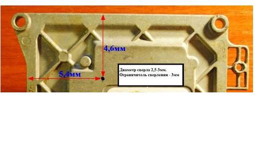

Да и вскрывать их это еще тот гемор
Я клонировал не вскрывая , сверлил .
Бут пин - игла от шприца изолированная трубочкой от WD-40)))

ну что ж завтра буду сверлить

старый блок завтра просверлю.

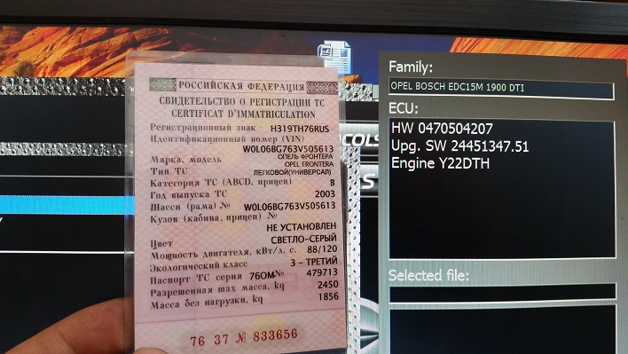

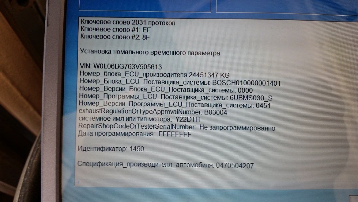

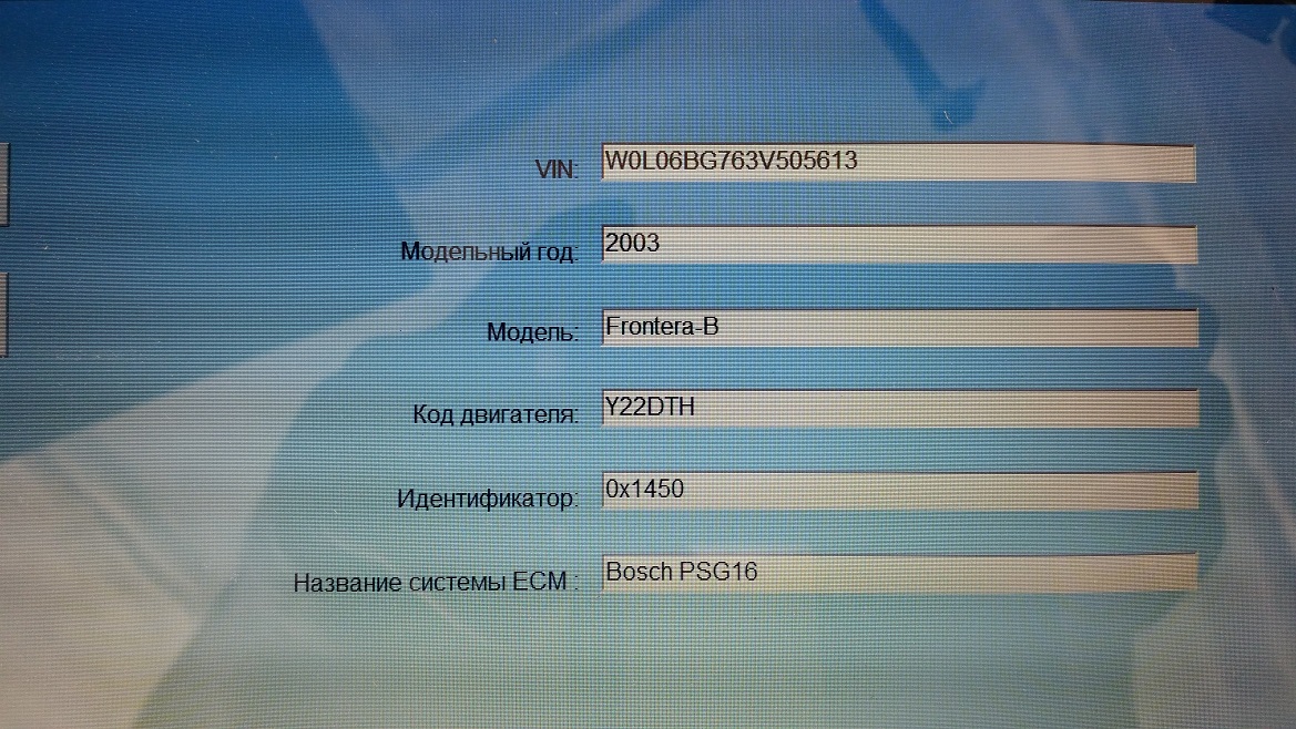

Opel Frontera 2.2л 2003г мкпп
нужен сток
