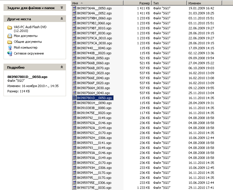

Должен быть .На диске SGOшник есть . значит в онлайне обновлялось
Пробывал в ручную ,пишет не верная база данных .

А вот и результат - ПО менялось на коробке, моторе, телефоне, радио, усилке..... Где хош, только не в ручнике. Кстати, как любезно намекнул мой технический, - там уже три замены блоков было. Посему есть такое рассуждение - проблема не программная а аппаратная...
Вот те и он лайн!
Да, для стояночного тормоза SVM-кодов не встречал.
Вот те и он лайн!
Немчуги всё же чего то мутят .)
Нах тогда писать SGOник ???
Ладно бум разбираться .Не нравится ему контейнер базы данных но обновку видит ,это уже хорошо .
Кстати если обратите внимание на буковку Н тоже есть SGO
Сейчас поставил как раз блок с буковкой Н
