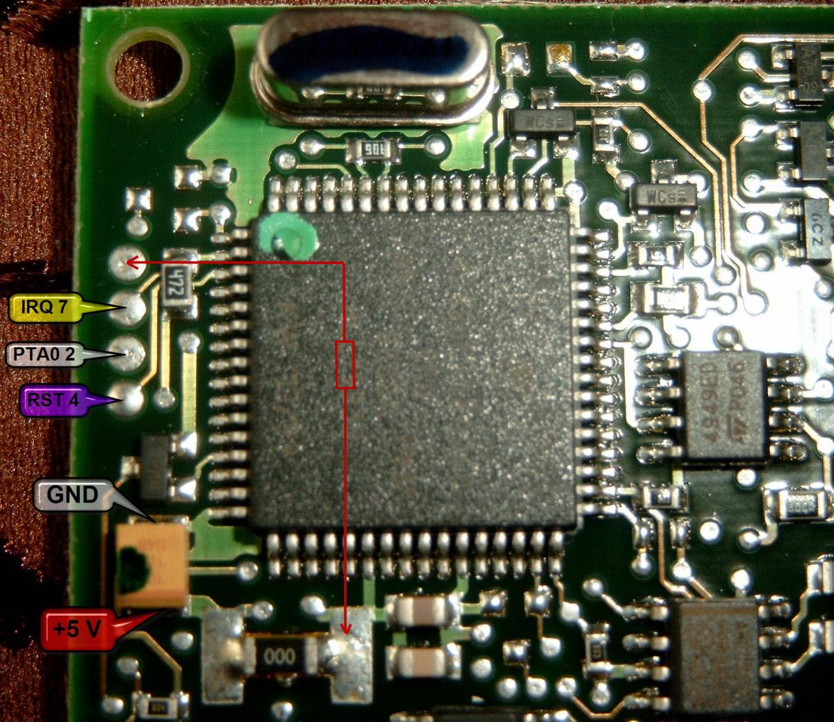

может есть у кого фотография платы блока иммо
есть основания полагать что вместе с моторолой сдули деталь....
вот фото:
интересует конкретно угол возле отверстия в плате
нужно было внутресхемно читать,сам наступил на эти грабли!смотри гдето на сайте валялось фото иммо
смотри....по моему все на месте
все на месте вроде
Изменено пользователем rov
Меня смутило что слева под моторолой ( около первой ноги моторолы) есть место для транзистора (такого же как и справа под процем, который кстати лежит на плате) "дыра".
По запарке поручил подручному сдуть проц, иммо привезли из далека, не хотелось бы "потерять лицо" фирмы...
Для страховки проверил!
Спасибо!
0J66D 08 moto пока только сдуваем...
Зачем сдувать,все прекрасно читается внутрисхемно.
все читаеться отлично внутрисхемно :18_1_35:

кто может поделиться рабочей парой иммо (0J66D)+моторник (24C02). MB SPRINTER.
Блоки от разных машин привезли издалека (покупались на разборах для утопленника).
ключик я сделаю
заранее Спасибо откликнувшимся!
ЗЫ с 08 мотей теперь работаю внутрисхемно
