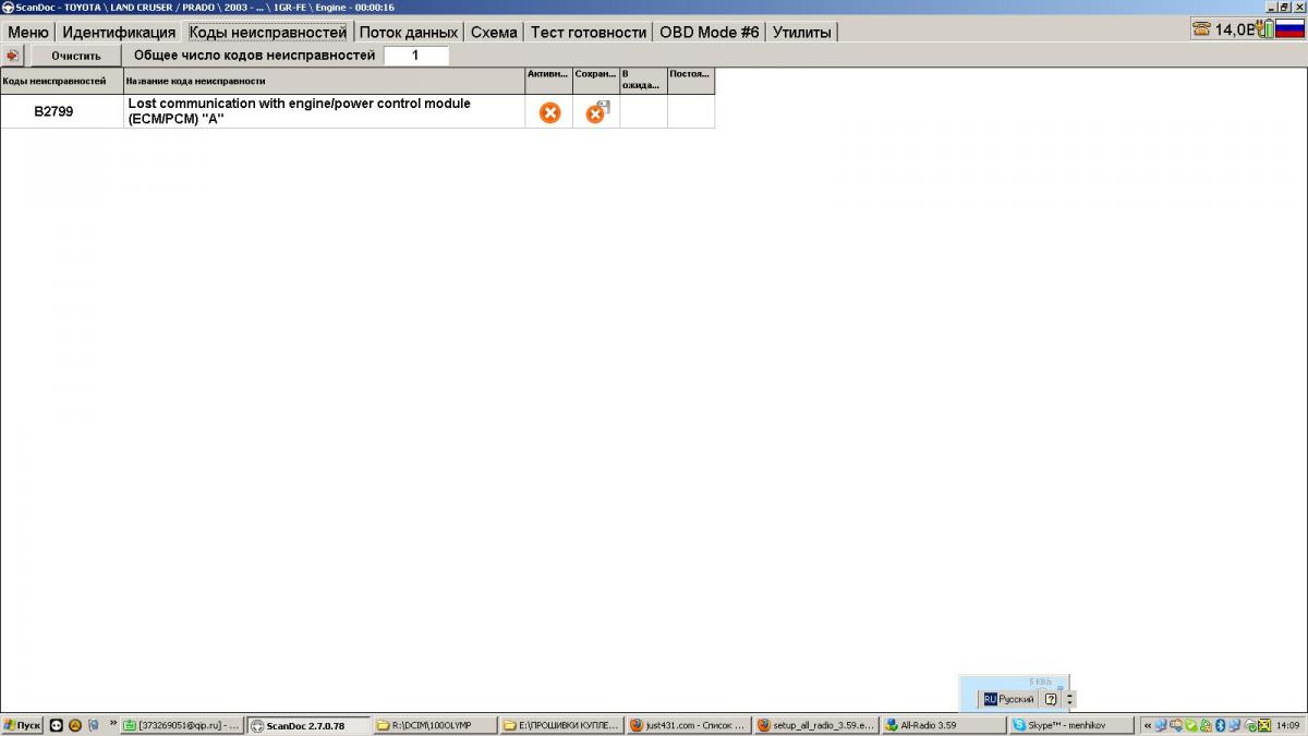

October 9, 201213 yr comment_344298 Помогите с правильной расшифровкой так как на многих сайтах ошибка по иммо у меня Скандок переводит иначе проблема в том что после трогания через короткое время авто резко глохнет... Link to comment https://www.auto-bk.ru/forum/topic/34939-toyota-land-cruiser-prado-120-06%D0%B3%D0%BE%D0%B4-b2799/ Share on other sites More sharing options... Share this post
October 9, 201213 yr comment_344330 Смотри иммо. Скандок тебе пишет, что нарушена связь между иммо и моторным. Edited October 9, 201213 yr by slada Link to comment https://www.auto-bk.ru/forum/topic/34939-toyota-land-cruiser-prado-120-06%D0%B3%D0%BE%D0%B4-b2799/#findComment-344330 Share on other sites More sharing options... Share this post
October 9, 201213 yr comment_344376 B2799 Неисправность в цепи иммобилизатора двигателя Link to comment https://www.auto-bk.ru/forum/topic/34939-toyota-land-cruiser-prado-120-06%D0%B3%D0%BE%D0%B4-b2799/#findComment-344376 Share on other sites More sharing options... Share this post
October 9, 201213 yr Author comment_344412 это может быть проблемой резкого заглыхания авто в движении? Link to comment https://www.auto-bk.ru/forum/topic/34939-toyota-land-cruiser-prado-120-06%D0%B3%D0%BE%D0%B4-b2799/#findComment-344412 Share on other sites More sharing options... Share this post
October 9, 201213 yr comment_344458 Эта ошибка и появляется при просадке АКБ.Много таких тоёт с ошибкой в памяти приезжает ,но это не повод винить иммо Link to comment https://www.auto-bk.ru/forum/topic/34939-toyota-land-cruiser-prado-120-06%D0%B3%D0%BE%D0%B4-b2799/#findComment-344458 Share on other sites More sharing options... Share this post
October 10, 201213 yr comment_344621 это может быть проблемой резкого заглыхания авто в движении? Ошибка в иммо скорее следствие , а не причина заглыхания. Не может иммо глушить машину на ходу. Link to comment https://www.auto-bk.ru/forum/topic/34939-toyota-land-cruiser-prado-120-06%D0%B3%D0%BE%D0%B4-b2799/#findComment-344621 Share on other sites More sharing options... Share this post
October 11, 201213 yr comment_345197 Иммо работает только при первой синхре,потом он не действует Link to comment https://www.auto-bk.ru/forum/topic/34939-toyota-land-cruiser-prado-120-06%D0%B3%D0%BE%D0%B4-b2799/#findComment-345197 Share on other sites More sharing options... Share this post
