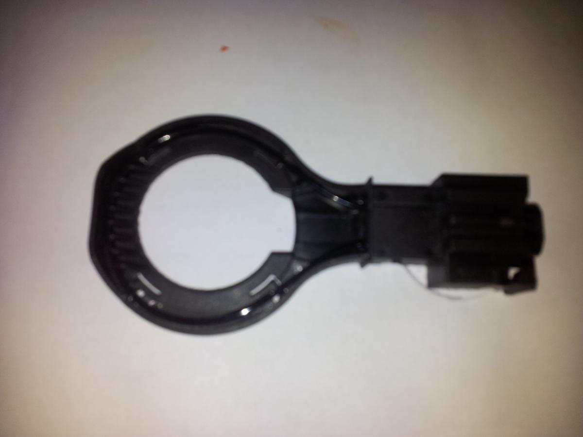

Ну для начала иметь такую приблуду ,лучше две
При этом не кто защиту компонентов не отменял.
