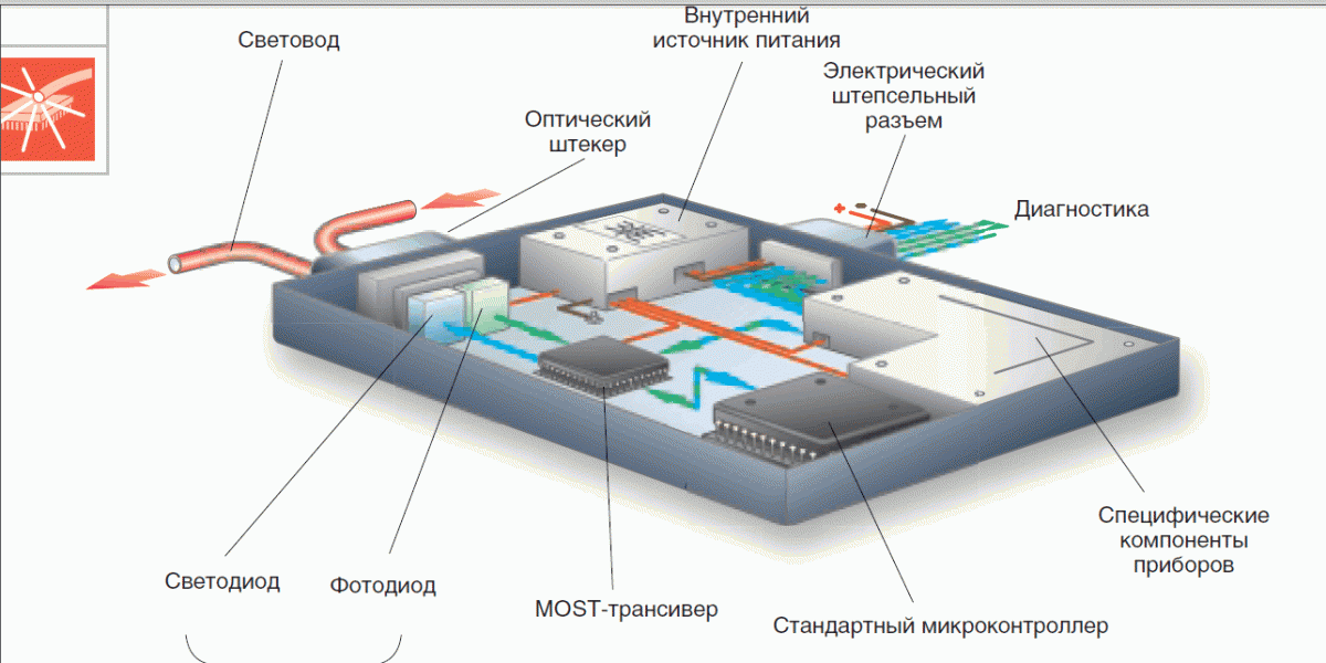

для проверки целостности можно же попользовать обычную лазерную указку???
Какую нах указку? Сможешь промодулировать указку сигналом в шине? Тогда - карты в руки... И даже если такое предположить... Нужно заменить один из блоков шины МОСТ на указку... Не нужно это... Просто кольцуешь шину и вместо блока делаешь КЗ
Да не, Серёг, не так всё хорошо у нас... Было время - были доноры.... Щас - всё на свой страх и риск, что в переводе может означать - на свой карман...
Завтра попробую.
Да ладно тебе , шину можно просветить любым светодиодом ,ну нужно два тела .Один светит другой смотрит куда сигнал пошёл по блокам . Это только даст то что оптика вроде как цела. Но для этого, всё равно подрывать весь салон вместе с багажником
А так первое и главное , смотреть 15 и 30 по блокам ну и массер
Ну тогда очередной дурацкий вопрос,если блок отключен от питания пройдет сигнал по оптике через него?а салон на ней и так за полчаса с перекуром разбирается))))
Изменено пользователем жека740
Тото и оно - вроде как цела... Серёг, давай сойдёмся на том, что колцеватель - форева!?
А то ,нах бы я покупал такие хреновины )))
Нет не пройдёт
Ну в общем кольцевание шины не дало никакого результата :blink: ,при тесте МОСТа,MMI и магнитола,тест не проходят ни электрическая цепь ни оптика,когда от оптики отключа то оставил вообще один ММай-шевелений не подал.из всех кодов в машине только 2 кода по задним фонарям,других нет,вот как то так.
