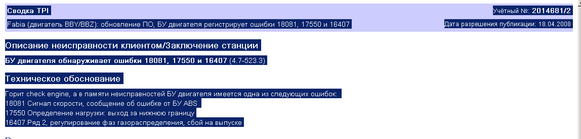

Проверить бы для начала на актуальность софта

ЗЫ Обычно там всё решается без замены ПО. Особых багов там не было. Но ты прав - провериться не помешает.
