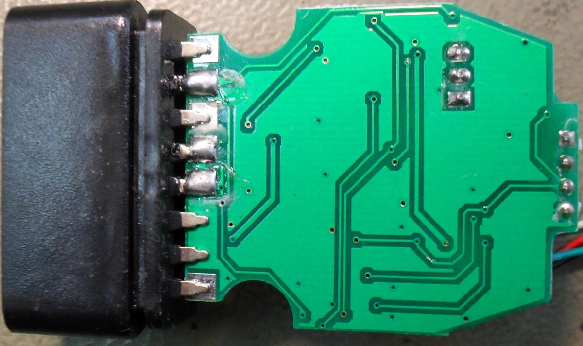

самому для начала можно приблизительно опознать по внешнему виду платы (сравнить с фотками в инете).
и уже после опознания будет видно что это за клон (а их много) и как с ним бороться.

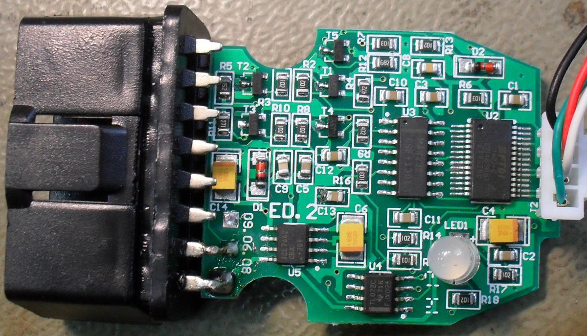

Galletto1260(Китай). При подключении к авто и запуске программы new_serial не считывает данные с ecu долго висит, потом пишет errore end read. При попытке считать прошивку долго висит потом пишет errore change speed read. Также ведёт себя и без авто. Индикатор на девайсе при подключении к авто всегда красный.Проверял на win xp, виртуальной хр на win7,win 7,win 8.1. Собрана на ft232rl .В програмаме и в прошивке галлетты серийники совпадают. Тест по бмв проходит. Считать пытаюсь ssang yong kyron. Фото и прошивка(считал mprog-ом) в приложении. Поделитесь, пожалуйста, прошивкой галлетты.
1.rar
https://www.auto-bk.ru/forum/topic/357-galletto-eobdii-flasher/page/70/#findComment-679744
прошивка именно этого "чуда" вам не поможет. изделие изначально глючное. подыхает либо сразу либо разов через 10. к тому же не дружит с иммо. сдуйте чип иммо и тогда возможно сольете дамп с блока. а лучше, соберите галету на 232BM и не мучьтесь схема и печатка есть в топике.

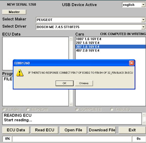

При попытке чтения Пежо 307 высвечивается такое окно. Что неправильно ? Пины 7 и 15 в котлете перемкнул, не помогает...
https://www.auto-bk.ru/forum/topic/357-galletto-eobdii-flasher/page/70/#findComment-704919
отчаяный ты,этой штукой пыжей шить)))эбу случаем не 7.4.4 под капотом стоит?
