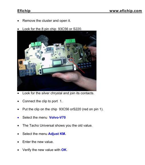

Здравствуйте уважаемые. Позволю себе поднять старую тему, поскольку аналогичное авто и панель. Обязательно ли нужно сдувать s220 или можно считать внутрисхемно как на фото?
И вопрос на засыпку. Кто может сказать, какая инфа и в каких байтах хранится в дампе этого авто?
Если хороший программатор - можно внутрисхемно. У вас какие программаторы есть?
Да авто личный. Есть желание сэкономить! Но главное желание разобраться. С паяльником дружу, работаю программистом промышленных контроллеров сименс (серия 400-ых и 300-ых). Думал разбирусь сам, но что то как то информации по этой модели авто крайне мало.
Нутк "разбируйся"
с S220 я бы не рисковал лучше сдуть и припаять именно припаять в панельку и не в коем случае не в ZIF панельку, дамп на ура теряется и пин тест делать нельзя, несколько штук так дампы херил, теперь если дампы есть в ZIF-панельке делаю а если авто редкое или дампа нет то паяю так безопаснее.
Делай внутрисхемно смело, только сохрани считанное и проблем не будет.
Да пока ничего, а что вы посоветуете?
Чем лучше читать?
