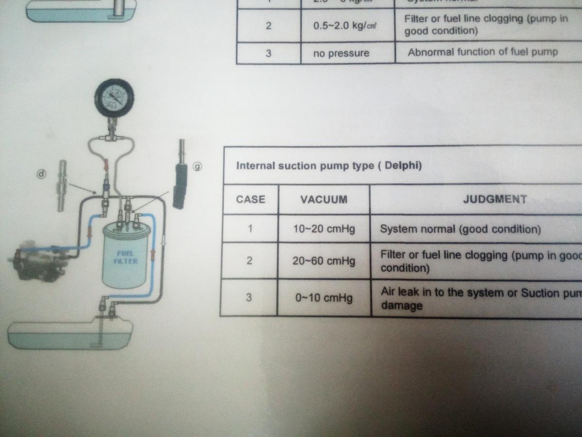

Приветствую !Рампу сфоткай . Есть клапан аварийного сброса? ТНВД по горючее не голодает?
Добрый день. Клапана нет.
Подкачивающий насос в баке или в ТНВД? Манометр на подачу есть возможность подключить. Возможно давление в рампе нет из-за голодания по горючке.
1200 очков при 150 об/мин - нереально. Раз на рампе "лимита" нет, то все управление  по давлению с регулятора на насосе.  Кроме того, на стенде стоит свой подкачивающий насос. Он принудительно подает топливо в тнвд., т.е.  на стенде голодания быть не может.  На нижний штуцер рампы что подходит?
На нижний -датчик давления. Надо до ТНВД по низкому тестить.
Подкачивающий - груша и на ТНВД. Завтра буду крутить манометр.
Тест, на стенде, смотрел сам. Да, "голодание" стенд не покажет. На нижний штуцер вкручивается датчик высокого давления. Буду проверять давление по низкому к ТНВД. Спасибо.
Измеряем разряжение. 0,1-0,2 норма.
0,3- и выше забит фильтр или топливопровод. Менее 0,1 - негерметична система.

Заткнул PCV пятаком, заглушил обратку в бак, прокачиваю грушей, через фильтр, соляру в ТНВД,, на 2,5 бар? срабатывает перепускной клапан(ограничитель давления) в ТННД, струя из ТНВД на рампу постоянная,толщиной 5 мм. Кручу стартером - ноль целых хрен десятых... ???
Приветствую ! Читаю и охреневаю ... :tormoz: Я же Вам картинку выложил и дал значения . :18_1_35:  Там ненадо пятаки совать и глушить незачем. А Вы его пытаете... :emot64:  Вы не готовы к ремонту и очень отдаленно представляете устройство и  работу топливной на Вашем авто . Наверное Вам лучше обратится к более опытным мастерам , будет дешевле . Удачи!
Приветствую ! Читаю и охреневаю ... :tormoz: Я же Вам картинку выложил и дал значения . :18_1_35:  Там ненадо пятаки совать и глушить незачем. А Вы его пытаете... :emot64:  Вы не готовы к ремонту и очень отдаленно представляете устройство и  работу топливной на Вашем авто . Наверное Вам лучше обратится к более опытным мастерам , будет дешевле . Удачи! Спасибо за критику моих, непрофессиональных действий! Но профессионалы - диагносты, которые уже не раз "пытали" машину на предмет такого поведения топливной и электроники, не могут определить поломку. Если я в коммон рейл влез первый раз в жизни, то профессионалам, как то должно быть стыдно брать деньги за диагностику не приведшую к выявлению неисправности.                     Ваши ответы: " На нижний -датчик давления. Надо до ТНВД по низкому тестить."и "Измеряем разряжение. 0,1-0,2 норма. 0,3- и выше забит фильтр или топливопровод. Менее 0,1 - негерметична система." Меня, как не профессионала, при использовании манометра который меряет давление в барах или кг/см2, а не разряжение в магистрали в непонятно чем, настораживает. Тем более, что ваша картинка, по которой я сделал данное устройство, ну ни как не будет показывать давление без заглушки выходного контура обратки в бак. Стрелка манометра встает на 2,5 бара и стоит - значит система герметична.  А то что Блок управления двигателем не правильно воспринимает сигналы датчиков или неправильно управляет клапанами-регуляторами - это уже не Топливная аппаратура виновата. Но SID803A ошибок, разным сканерам, не выдает. И профессионалы бьют себя пяткой в грудь, что все исправно.  :2126126958458bce9a447b0:  Когда же им пробуешь объяснить ситуацию, как в здесь в 13-м сообщении, они не вникая, оно им и не надо, отправляют к... "более опытным специалистам", и наверное - правильно, это же :36_1_36:способ выжить в сегодняшнем бизнесе. Пойду к Официалам, обещали помочь.
Я бы занялся насосом. Если 1200 при 150 (да еще САМ ВИДЕЛ), что же будет при 1000 оборотов????  Дальше.............и при этом  струя из ТНВД на рампу постоянная, толщиной 5 мм....... Там может плунжер заклинил по средине. Иначе как можно его рукой продавить? да еще и в струю?  Дело то не в "мозгах", нужно начинать с проверки привода, насос то вообще крутится? Если крутится, то ТННД мертвый. На стенде он не задействован, давят стендовым насосом. Но как 1200, и как рукой через насос............. ??????

 Попросите назвать давление топлива на стартерном пуске (когда машина не заводится) Пусть посмотрят и скажут сколько качает тнвд, и причина станет более понятна, если набираются положенные 30-40 мега Паскалей, то про топливную и пузыри в ней можно забыть.

Приветствую! Это хорошо , что Вы разобрались , что есть регуляторы потока открытые и закрытые в состоянии покоя. Только с управлением в Вашем случае все впорядке , ведь машина заводится.
Надо ещё понять , что если подкачивающий насос в баке , то измеряем давление. А если подкачивающая секция в ТНВД , то измеряем разряжение.И отсутствие должного разряжения -это очень важный тест перед снятием ТНВД и возможная неисправность в Вашем случае.
Вот этого я пока,своим скудным умишком, догнать не могу.  ТННД в ТНВД т.е. мне нужно измерить всасывание (разряжение) в ТННД. Но как и чем? Манометр показывает Давление, а не разряжение. И, зарядил АКБ (гелевый)2013 г.в., перебрал стартер(крутил как то вяло), поставил, крутанул один раз секунд 7-10 и все!? Может в этом причина не заводки? Без 100 об. в мин. и давления 180-200 бар не будет впрыска. может быть даже из-за АКБ или стартера мало оборотов двигателя, для создания нужного давления, сильно просаживается напряжение, вольтаж до запуска стартером - 12,7 в. после прокрутки - 11,5 в.   :emot18:
Изменено пользователем Актин
Вот , с соседнего форума про подкачивающую секцию там есть. -https://youtu.be/G7YsiZY-1O0
такой же круглый индикатор, только не манометр, а вакуумметр.
Спасибо, видео полезное. Сохраню. Буду пользоваться когда куплю сканер.
Вот так бы сразу! Спасибо, завтра буду искать по магазинам.
