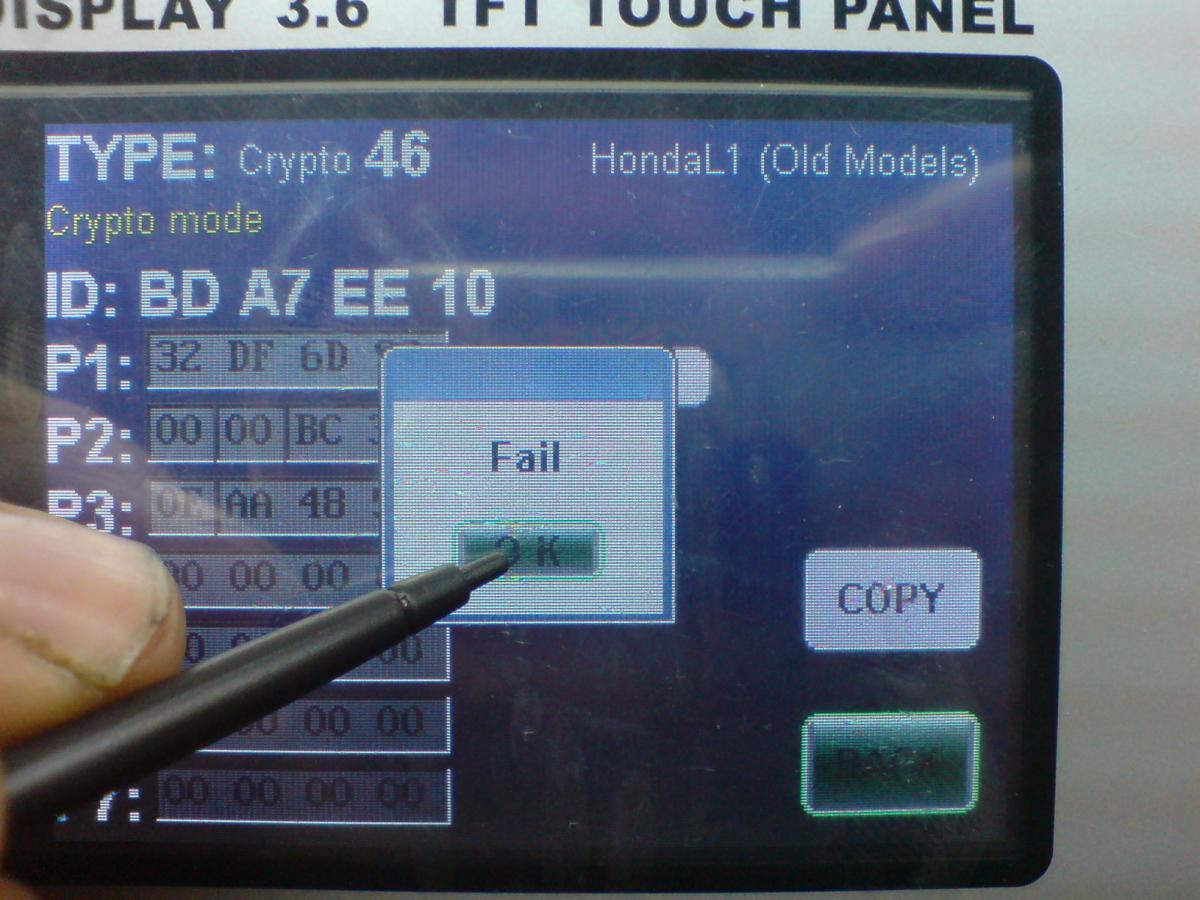

привет всем.короче-снова позвал кента на пилоте.и них... не катает!пишет фаил ок и все!
Я смотрю тут знатоки английского языка. fail переводится как сбой ( процедура копирования чипа не произошла).
Должна появиться надпись success. Такое на этом приборе бывает, меняешь положение чипа в приборе и пробуешь заново. Запоминаешь положение чипа и в будущим при записи чипов так и ставишь. Когда 46 чип декодируешь возникает такая же проблема ( с опытом рука набьется) , весь процесс копирования должен пройти без ошибок. Бывает что получается со второго или с третьего раза. На уаза сделал с четвертого. Так что внимательно переводите английский язык и больше практики. А прибором я доволен , но только оригиналом.

Да....я тыкал ключ от машины.на нем писал-фаил ок.Ты предлагаеш-попробовать потыкать по разному-и боком и раком и всяко разно-и возможно считается?я 3 раза звал кента-чтоб попробовать!и причем плохое считывание?!вот весь процесс:я вставляю ключ в читалку-и считываю-он читает.пишет что чип 46.хонда.и потом загарается на экране-назад или копия.нажимаю копию-и тогда фаил ок!и че там ты предлогаеш боком совать...я не знаю.а прибором за свои бабки я тоже доволен!на эво бабла не хватит!и если нашкрибеш-никогда не отобьеш...

Прежде чем нажать копировать необходимо вставить чип (CN3 или TPX4), нажимаешь кнопку копи, если написала fail то нажимаешь ОК, меняешь положение чипа и опять копи, до тех пор пока не появится надпись success. А чип который ты вставляешь чистый?

Исчерпывающий ответ!вот только фаил ок -горит ка одна кнопка.и на нее жать-так я понимаю-там без вариантов.и еще -а как ты очищаеш cn 3?генерируеш на бланк ?буть добр-растолмач!а то я темный чел-только бобился от китов-чтоб прислали рабочюю пару.так что у меня череда проб и ошибок.за ранее спасибо.а если на tpx попробовать?жду от тебя разьяснений.спасибо.
Смотри фото. Очистка- генерировать бланк.
День добрый.Точно так и горит как утебя на фото.и потом нажимаеш ок.потом снова пытаешся поменять положение чипа и потом copy нажимаеш.или потом ты в меню генирировать заходиш и выбераеш генерировать в бланк(там есть выбор GM).и потом снова читаеш оригинал и потом уже сгенерированный вставляеш и нажимаеш copy.И если снова выскакивает фаил,то жмеш ок и меняеш положение чипа.пока не загориться guiss.Ты прости меня бестолоч,просто если я снова позаву своего кента на хонде пилот,и ни.. не сделаю.то пиво ставить придется!а нахаляву пьет он много!!Спасибо за ранее за ответ.
