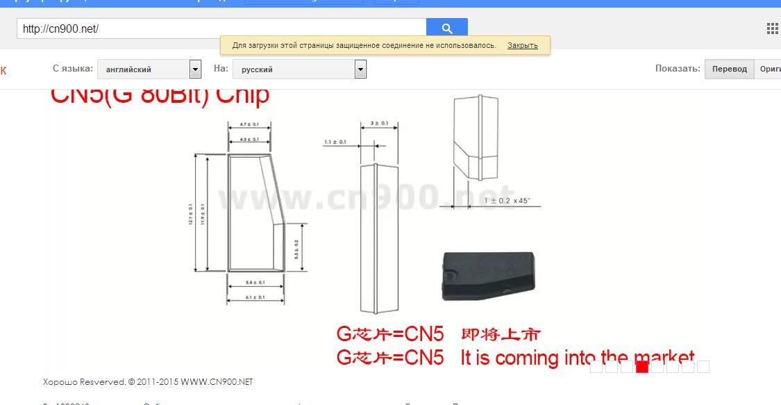

где ж это чудо
хотя это появился TPX5 transponder chip (function includes TPX1,TPX2 and TPX4)
TPX5 чип-транспондер (функция включает TPX1,TPX2 и TPX4)
где ж это чудо
Так он еще типа 80 бит!!!Ну коль появилось на че писать-может появиться -чем писать!Хотя не факт!48 дешифратор тоже с год назад рекламировали!-и че-и ничего....так что-нам только ждать и надеяться :blink:
И вопрос в тему-а кто нибудь брал CN5? Что читается?и как он себя ведет,а то я спрашивал у своих поставщиков-нету пока.и про ТПХ5 спрашивал-тоже нет.И еще-кому нибудь попадались тпх2 многоразовый?А то прикольно-тпх 2 одноразовый-стоит 700 рублей,и тпх4 стоит столько же!и многоразовый....где логика?
