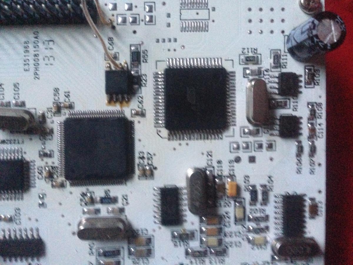

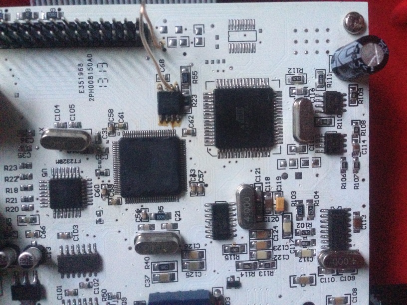

залез вчера внутырь прибора попытался вскрыть атмегу 128 она закрыта но дело не в том включил прибор без неее а он без изменений как показывал заставку так и показывает стер sst 25vf016b подключил прибор он начал обновляться и опять до середины такое ощющение что на серваке китайцев проверку не проходит мож кто что знает по етому поваду и еще вопрос атмега тогда чем управляет
выпаял атмегу а прибор работает но показывает половину версии программы то есть не 2.02.3.38 а 2.02 может у тебя проблема в атмеге,сможешь фото платы скинуть?распайка резисторов интересует.
а перемычка откуда на SST25? у меня нет.
С платы дорогу сдуло пришлось перемыгу бросить.а случайно не сможешь прошивку с sdt25 сбросить ?
С Sst25 прошивку сбросить ?
ты имеешь ввидуSST25VF016B ?
щас попробую
Ну что получается?
только первые два адреса читает а потом ошибка чтения.
плохо

похоже чинская прога закрывает чип после записи.sst25vf016b не вычитываеться вся.только первая строка и в середине чуть чуть. пробывал считать тритоном ругаеться что чип локед.
если на тритоне последняя версия стоит то читает микру коряво я обратно поставил 5.7.38 и прочитал микру без ошибок.
