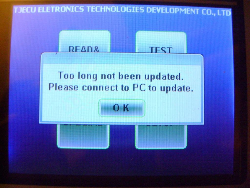

У меня с начало выскакивала табличка на приборе с надписью, что вышло обновление. А потом прибор заблокировался и не хотел работать пока не обновил. Так что вот такие дела.
у меня прибор уже два раз просил сам обновиться, я где то в этой ветке фотки выкладывал

вот как все выглядит
ДОСЛОВНЫЙ ПЕРЕВОД Слишком долго не обновлялся. Пожалуйста, подключите к ПК для обновления.

Когда декодирую 4D чипы подключаю к компу. Скорей всего в это время он связывается с сайтом и смотрит прошивку. Проверяет несколько раз, а потом рубит. Надо рубить интернет в это время.
