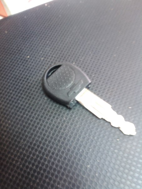

Всем привет!Только что лачети седан всунул 70 декодинг до 45 шла первый раз так долго после cn2 copy succes в итоге нарезаю ключ там место под тпх было я рассверлил засунул, приходит говорит не заводит в итоге в прибор все норм определяет я сам сходил проверил машину заводит но сразу же глохнет! ЧТО НЕ ТАК первый раз такое в чем проблема? почему так долго дек чип в ключ прям на краяшке расположен близко к жалу ПОМОГИТЕ!!!!!!!!!!!!!!
А если вытащить из ключа и поднести ближе заводит?

итак очень близко но я еще его вытащил на 1см что он аж торчать с ключа стал итог один заводит глохнет! я аж чуть не опкак что родной не увидит, слава богу родной видит.вообще ситуация такая первый раз уменя

нет не обновлял вчера только на лачети делал правда хэч и декодинг до 17 все успешно , вся процедура прошла как обычно успешно просто долго декодинг был.Заводит глохнет результат.чип на помойку теперь? вообще я испугался а может такое быть что и родной ключ полетит? что мне делать вообще какие у меня варианты что мне изменить?есть ли смысл заново декодинг и на новый cn2 делать поможет нет? хотя прибор же видит и определяет один в один как его так и мой! завтра он должен приехать в обед(приедет не хз)

батарейчиковый ))) - это не - TPX (кстати в ключе место не под тпх, а под мегамос), а то что долго - эрyнда, может и 1 мин. считать, а может и до 5, и на последок предположить можно, в одном пакетике могyт быть ""родственники, а не близнецы"" (может вынyть и развернyть чип не помешало бы, или боком,....
