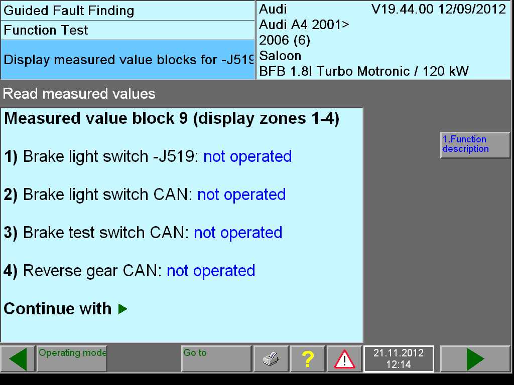

В парктронике - группа 4 поле 1, в бодике - группа 9 поле 1. Ну ни в какую не видится положение " R " !!! Отчего!!!?

Вот так включает 09 задний ход
