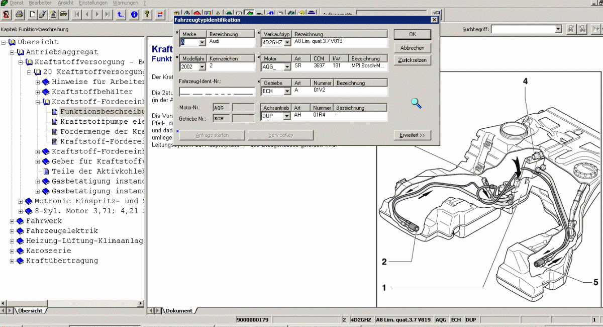

Открой Эльзу, там по этому баку все проверки - не отнять, не прибавить.

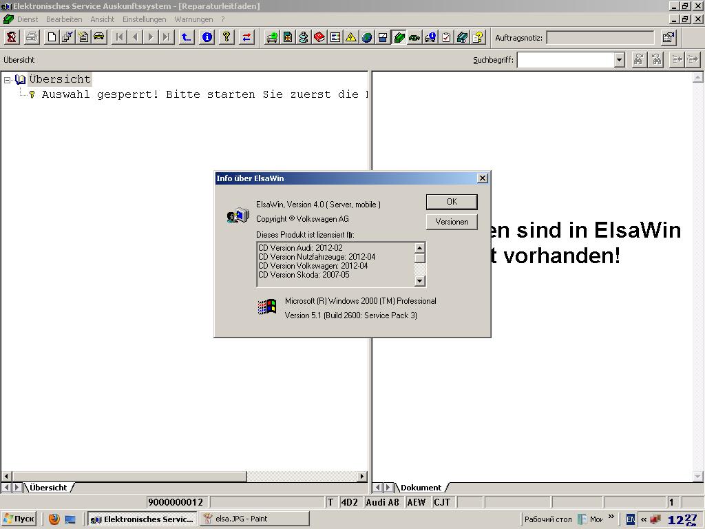

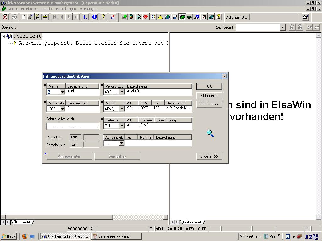

у меня эльза 4,0, в ней только электросхемы. у вас наверное тоже, только обновлена с третьей?... наверно надо старую ставить? посмотрите, пожалуйста, если у вас есть, то буду перебирать версии....

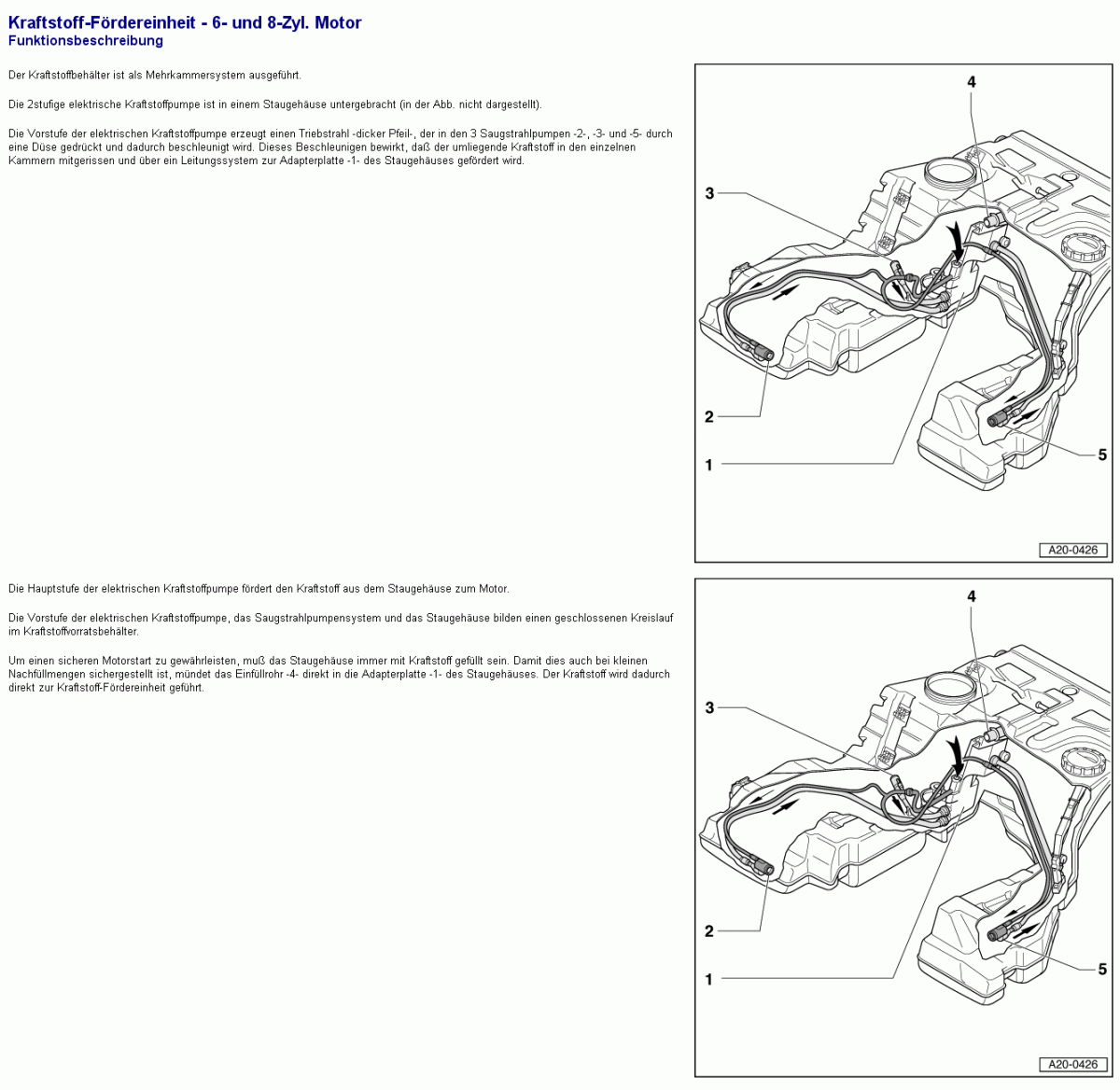

На самом деле там есть нюансы. Как то - проток в ижекционные насосы. Ставишь насос в ведро с бензом, даёшь напругу и пусть молотит с пол часа...
Полной всегда будет только правая сторона. Из левой всё должно выкачаться. Ни разу не было траблов с ижекцонниками и мульон раз с перекачивающей секцией насоса.
А в моей практике были пару раз проблемы с эжекторными насосами (именно так они называются, в отличии от инжекторных). И всё от фигового качества топлива - все эти антидетонационные присадки оседают в первую очередь на дне топливного бака, а потом забивают множественные отверстия в эжекторах, закреплённых, как раз на дне. Эжекторы перестают подкачивать топливо в резервную ёмкость, где установлен насос, и после выработки всего топлива из правой половины, машина глохнет, хотя датчик топлива показывает ещё треть бака. Если заправить полный бак, то всё окей.... пока снова не дойдёт до одной трети...
Для устранения пришлось сливать остатки бензина, чистить все эжекторы и отложения на дне, а потом всё заново собирать.
Было несколько раз, что отказывал и сам насос - он там двухконтурный (одна секция для сбора топлива со всех половинок бака, а другая уже для подачи в двигатель)
На нижнем торце насоса должен быть "прилив" для работы эжекционных насосов, он должен плотно входить в соответствующее отверстие в колбе.

Попробуй базу переустановить .Или другой год выбрать
Изменено пользователем masterok
попробовал ту же машину, как на скрине. эффект тот же, только схемы. :closed:
придётся её переустанавливать...
В Эльзе папка data сколько весит ?
именно data, не нашёл поиском. а установочные файлы в rar*е, вместе с setup, все языки - 11,8 гига. я про ауди.
