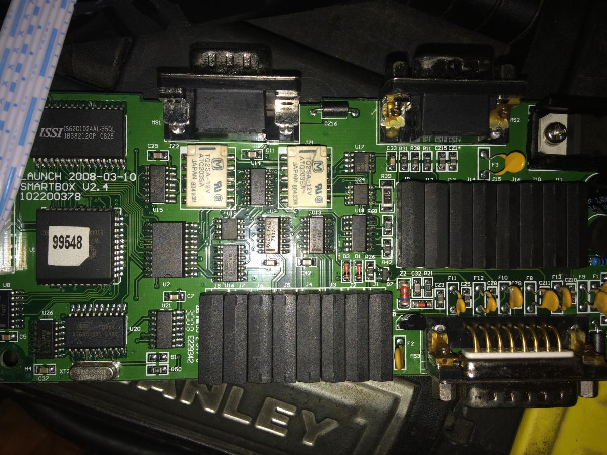

Приветствую. Помер смартбокс уже в третий раз, на фото отмечены два транзистора 1Е которые обычно выбивает. В этот раз их тоже выбило, но замена не чего не дала. Чуть выше Vkr выкладывал фото перемычек, может они у кого есть, а не то ссылка не бьется.
Импульсы при автопоиске Audi есть на 7и15 есть. Панель ауди на столе тоже видит. Проверял на фиатах и ниссан, не видит.

  • "проверил все питания есть,при переключении релюхи на положительных выводах диодов D3-D8 появляется питание 0.25V при этом загорается светодиодная контролька которая подключена на 7 контакт ОБД разъем

Привет всем!Нужна помощь владельцев Launch X-431.Полыхнули межслойные дорожки в районе входных предохранителей smartbox-a(v2.2),надо прозвонить куда идет сигнал с элемента CZ11(меж f2-f3);F7 идет на реле J15 и должна идти на J7? прошу прозвонить эту связь;CZ8 куда идет?F9?Пока больше нет вопросов...

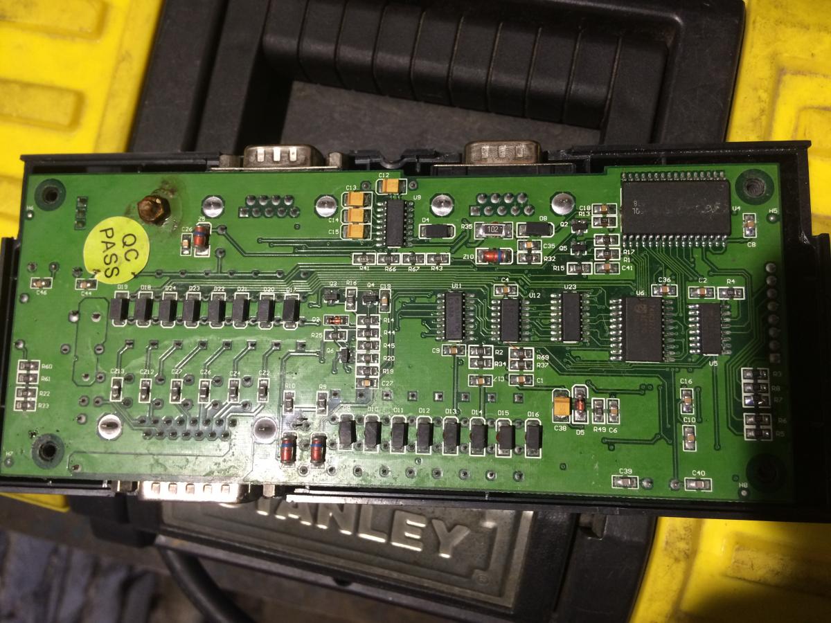

Проблемка с launch x431. Не видит ни одного блока, светодиоды на смартбоксе моргаю как обычно но не перещелкивает релюхами, на super16 всегда светодиод всегда светит красным. Вскрыл смартбокс - палева не наблюдается, все чисто. с обычными переходниками тоже самое. 5в есть, стабилитроны и диоды целые. Что в них накрывается при таких симптомах ?

Здравствуйте друзья! Сканер Х431 Мастер перестал связываться с авто.Софт загружается в смартбокс, но при запросах к автомобилю отсутствуют характерные звуки реле. После проверки питающих напряжений заметил что U4 ProAsic3 без питания.Замена стабилизатора U20 оживила прибор!
Машины по CAN так и не читает :sad:
Прошу Вашей помощи, подозреваю сгоревшую дорожку,встречается на форуме эта версия, но фото не открываются.
Заранее благодарю за помощь.
Доброе утро!
замена 74hc02 не дала результата.
По CAN блоки не видит

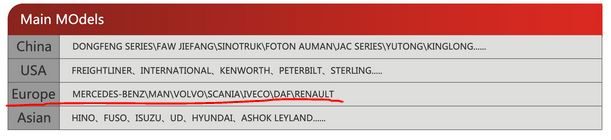

для диагностики российского грузового транспорта для адаптера launch X431 hd2 launch X431 pad 2 такие марки МАЗ. КАМАЗ. КрАЗ . ПАЗ . Одним словом это автобусы. экскаваторы .грузовики
для диагностики российского грузового транспорта такие марки МАЗ. КАМАЗ. КрАЗ . ПАЗ . Одним словом это автобусы. экскаваторы .грузовики
где ты увидел на скрине, который сам приводишь МАЗы и КАМАЗы ?
А сканматик андроид или какие-то программы для диагностики российского грузового транспорта такие марки МАЗ. КАМАЗ. КрАЗ . ПАЗ . Одним словом это автобусы. экскаваторы .грузовики , автокраны . с такой же точностью как лаунч .
