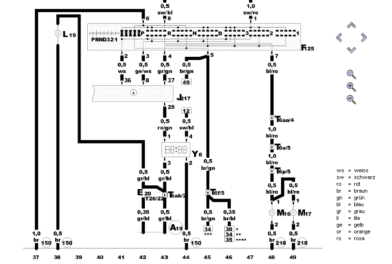

Audi 100 45 1992 Год 2.6 ABС акпп. Не горит задний ход, на табло R загорается. Кидаю плюс под панелью, задний ход на прямую горит. Есть ли у кого схема?
Опубликовано (изменено)
На такой раритет только в печатном виде , вот от 97 г сравнивай ,мож подойдёт по схеме
Изменено пользователем masterok
  • Upvote 1
На акпп контакт идёт через переключатель положений, находится слева походу машины в районе кронштейна коробки . к нему подходит трос от кулисы .удачи.
