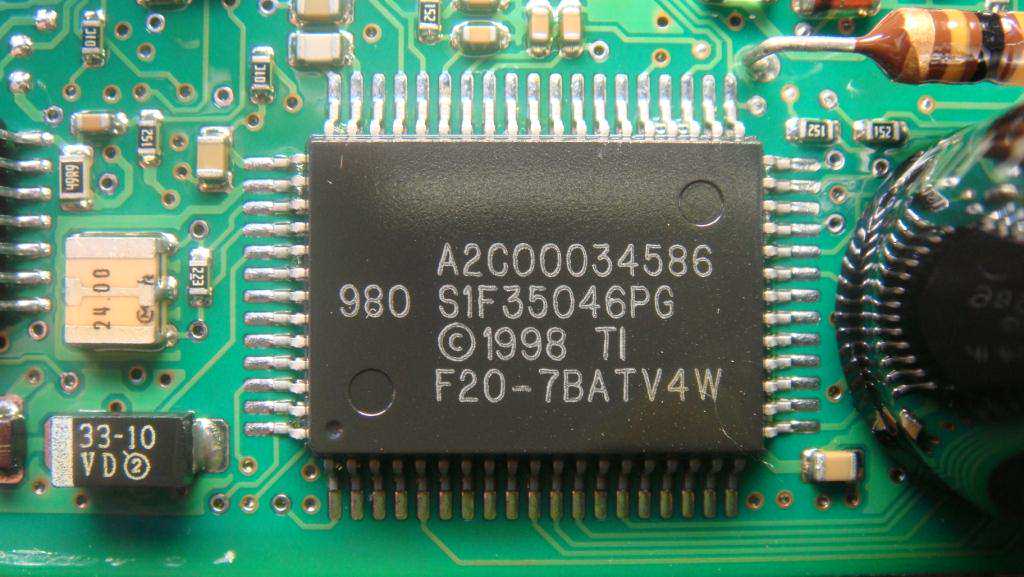

Опубликовано 16 июля, 200916 г. comment_31583 Разобрал сегодня Джаз 2008 года. Не пойму где тут краш зарыт Ссылка на комментарий https://www.auto-bk.ru/forum/topic/3669-honda-jazz-2008-77960-saa-e812-m1/ Поделиться на другие сайты Поделиться в Facebook Поделиться в X Поделиться в Pinterest Поделиться Поделиться сообщением
Опубликовано 16 июля, 200916 г. comment_31594 там TMS Ссылка на комментарий https://www.auto-bk.ru/forum/topic/3669-honda-jazz-2008-77960-saa-e812-m1/#findComment-31594 Поделиться на другие сайты Поделиться в Facebook Поделиться в X Поделиться в Pinterest Поделиться Поделиться сообщением
Опубликовано 16 июля, 200916 г. comment_31595 Разобрал сегодня Джаз 2008 года. Не пойму где тут краш зарыт За фотки можно похвалит,ниеплахова качества,а если сирйозно этого процесора расбират ниенадо.На столе всоровно низделаеш.Он делаеца через диагностику и всио работа занимает 1-2 минуты.ВНУТРИ TMS. :) Ссылка на комментарий https://www.auto-bk.ru/forum/topic/3669-honda-jazz-2008-77960-saa-e812-m1/#findComment-31595 Поделиться на другие сайты Поделиться в Facebook Поделиться в X Поделиться в Pinterest Поделиться Поделиться сообщением
Опубликовано 16 июля, 200916 г. comment_31597 За фотки можно похвалит,ниеплахова качества,а если сирйозно этого процесора расбират ниенадо.На столе всоровно низделаеш.Он делаеца через диагностику и всио работа занимает 1-2 минуты.ВНУТРИ TMS. :) ну если есть в загашнике приблуда., а руками туда бесполезно лезть, ставь тушилку. Ссылка на комментарий https://www.auto-bk.ru/forum/topic/3669-honda-jazz-2008-77960-saa-e812-m1/#findComment-31597 Поделиться на другие сайты Поделиться в Facebook Поделиться в X Поделиться в Pinterest Поделиться Поделиться сообщением
Опубликовано 16 июля, 200916 г. Автор comment_31598 За фотки можно похвалит,ниеплахова качества,а если сирйозно этого процесора расбират ниенадо.На столе всоровно низделаеш.Он делаеца через диагностику и всио работа занимает 1-2 минуты.ВНУТРИ TMS. :) Что нужно для работы по диагнозе с этим блоком? Алекс, что за тушилку имеешь ввиду? Изменено 16 июля, 200916 г. пользователем liberty75 Ссылка на комментарий https://www.auto-bk.ru/forum/topic/3669-honda-jazz-2008-77960-saa-e812-m1/#findComment-31598 Поделиться на другие сайты Поделиться в Facebook Поделиться в X Поделиться в Pinterest Поделиться Поделиться сообщением
Опубликовано 16 июля, 200916 г. comment_31599 Что нужно для работы по диагнозе с этим блоком? приблуду, кстати месяца полтора назад пробегала уже эта тема, обсуждали и приблуду и работу с этими блоками. Ссылка на комментарий https://www.auto-bk.ru/forum/topic/3669-honda-jazz-2008-77960-saa-e812-m1/#findComment-31599 Поделиться на другие сайты Поделиться в Facebook Поделиться в X Поделиться в Pinterest Поделиться Поделиться сообщением

Опубликовано 6 апреля, 201412 г. comment_573655 Ребят, тема старая, но тем не менее. Мне стыдно, но я на фотках не понял, кто из компонентов TMS Ссылка на комментарий https://www.auto-bk.ru/forum/topic/3669-honda-jazz-2008-77960-saa-e812-m1/#findComment-573655 Поделиться на другие сайты Поделиться в Facebook Поделиться в X Поделиться в Pinterest Поделиться Поделиться сообщением
Опубликовано 6 апреля, 201412 г. comment_573792 Вот он от TEXAS INSTRUMENTS Ссылка на комментарий https://www.auto-bk.ru/forum/topic/3669-honda-jazz-2008-77960-saa-e812-m1/#findComment-573792 Поделиться на другие сайты Поделиться в Facebook Поделиться в X Поделиться в Pinterest Поделиться Поделиться сообщением
Опубликовано 7 апреля, 201412 г. comment_574328 Ёпть.. Ну есть такой. Я его маркировку через гугль пыталсо пробить на причастность к TMS, но ничего указывающее на принадлежность к этому производителю не вычислил. У меня тут такая заморочка - Человечик приехал к приятелю-коллеге с таким же блоком на машинке. Я там в тот момент присутствовал. Блок сняли, думали там обычная еепромка, разобрали, удивились не найдя искомого. Решили карпрогом китайским починить. Раньше ни я ни мой приятель таких блоков не встречали. Карпрог естественно нас послал далеко и надолго. Ошибка первая была, что не почитали блок через диагнозу перед съемом. Вобщем блок поставили на место, а он на связъ не ходит. Клиенту сказали купи блок другой, так как по рассказам клиента там история с блоком следующая была - машинка попала в яму большую задним колесом, да так, что разлетелся подшипник ступичный. Подуха при этом не стрельнула. Через пару дней он ехал по брусчатке и на менее сильной ямке,чем ранее словил, стрельнула подуха в пасс сидении. Возможно блок уже тогда заглючило. Вобщем чел купил б/у блок, его поставили и всё гуд. Блок старый достался мне на эксперименты по вычитыванию и прочее. Хочу потренироваться его TMS почитать. У меня есть Упа оригинал и доп модуль к ней под TMS, тоже от болгарина.. Только на модуле адаптеры под PLCC корпуса - это меня и смутило. В хелпе к упе есть пара примеров на корпуса другие, но тоже не похожие на эту микру. Вобщем не знаю как подключиться. Буду думать. Если у кого есть опыт работы с упой по этим микрам, поделитесь пожалуйста опытом! Очень слёзно прошу ! За ранее благодарен ! Ссылка на комментарий https://www.auto-bk.ru/forum/topic/3669-honda-jazz-2008-77960-saa-e812-m1/#findComment-574328 Поделиться на другие сайты Поделиться в Facebook Поделиться в X Поделиться в Pinterest Поделиться Поделиться сообщением
