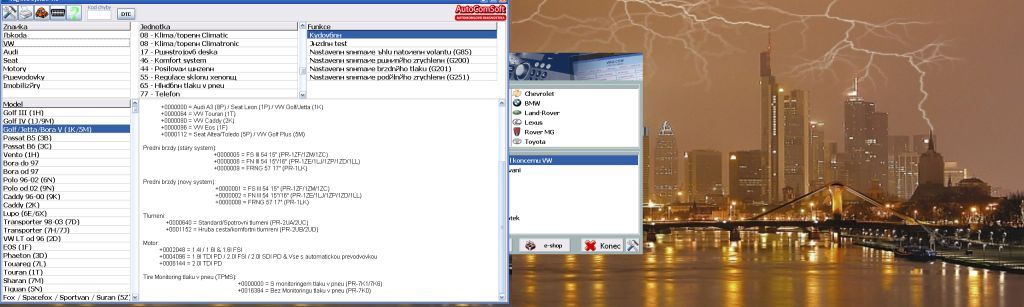

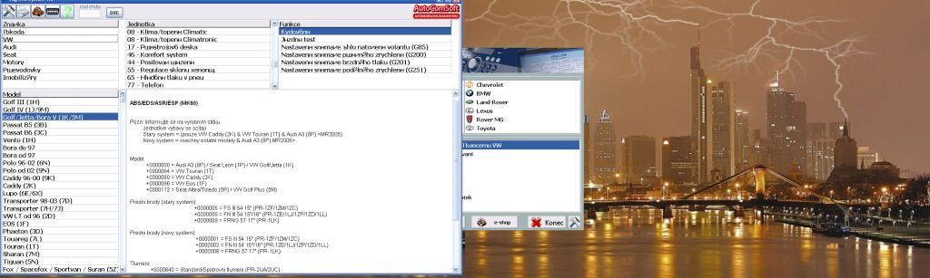

Или этим VAG CAN PRO Новый OCF - кодирование ESP 379AH, Long 379Bx кодирования (Passat B6 FL, Golf VI, Octavia II)
С помощью этой опции можно закодировать новое поколение ESP MK60EC, которые могут быть до сих пор кодировать только при подключении онлайн.

Для длинного кодирования блока с ESP тоже нужен логин?
У моего Васи нет в подсказках по кодированию информации на этот блок,будьте добры подкиньте пожалуйста если есть у кого. :3_8_14:
Ну да. Нужно вместо "С9" поставить "Е9". Логин для ESP должен быть 40168, но это же для обычного кодирования.

Вот с кодировкой АВС засада,блок закрыт для кодирования,или онлайн или выше указанный шнурок,и даже зная я точную кодировку которая была скорей всего её блок не примет.
А в этом шнурке из сладкого только кодирование МК60ЕС,остальное мусор.
