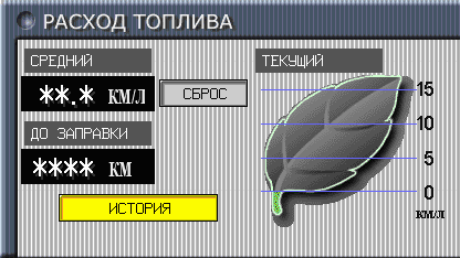

Пробовал заливать русифицированные дампы во флэши (которые на фрикере продавали), система перезагружается через каждую минуту, но пишет всё по русски :) ... ПРоверял на двух машинах....
а диск в нави стоит или нет
А тут не в диске трабл просто ПО кривое.Обычно XANAVI имеет память и оболочка для загрузки не требуется.Вот AVIK требует диск
а давно там брал? а то у меня тоже там куплены, но еще не было возможности проверить
Тамже брал - koolturist пусть проверит, трб33 вроде флеши поддерживает
