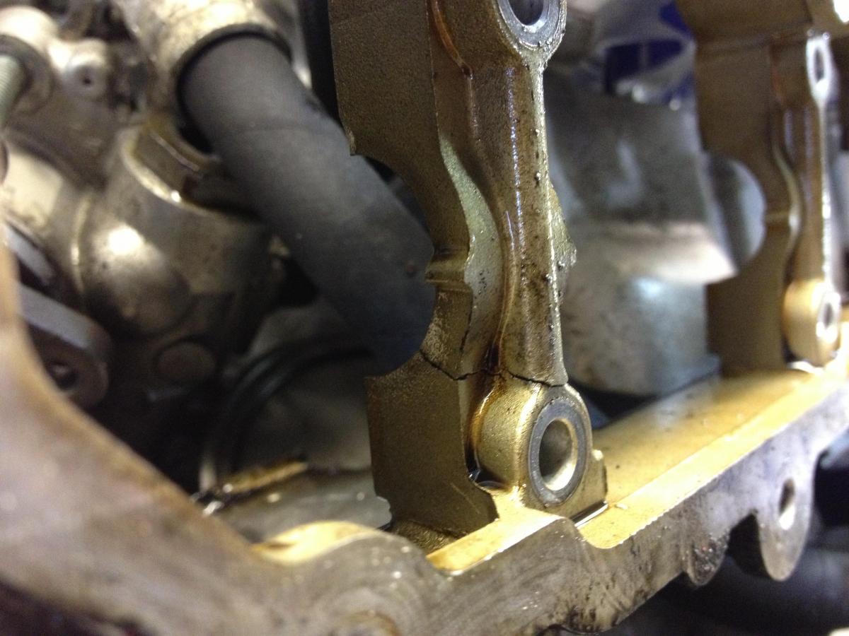

Все как и ожидалось. Натяжитель, клапана , треснула крышка распредвала. Встречал ли кто нибудь погнутые распредвалы? Гнет ли их? Они вроде внутри пустые.
И еще такой вопрос, клиент непротив платить. Стоит менять все цепи со всеми натяжителями? Пробег 75000 миль
не уверенн в этом моменте,что на фото.
а так-же оба ваноса открутились. свиду повреждений нет. почему открутились не ясно.
стоит ли их поменять + ко всему
Изменено пользователем agent-free
