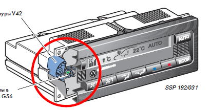

Народ, всем привет .
Вот эта хрень ,чем нинаебудь ) читается ?
Нет обогрева на ноги .Сервоприводы местами менял ,по барабану .В итоге в ручную поставил заслонку и посоветовал вернуть механику назад...

Вечно у тебя самые сложные вопросы...
Вот такой с 97 года, а твой какой-то другой.
https://www.auto-bk.ru/forum/topic/37043-volkswagen-passat-b-5-ahl-16-l-%D0%BC%D0%BA%D0%BF%D0%BF-1999/#findComment-372280
Так ,зто ))) за все время работы с Вагами первый раз такое управление вижу
Это походу дела какая то не штатная система вкорячина на механику . Стоит компрессор ,стоит три серво привода,которые через тросики управляют заслонками .
