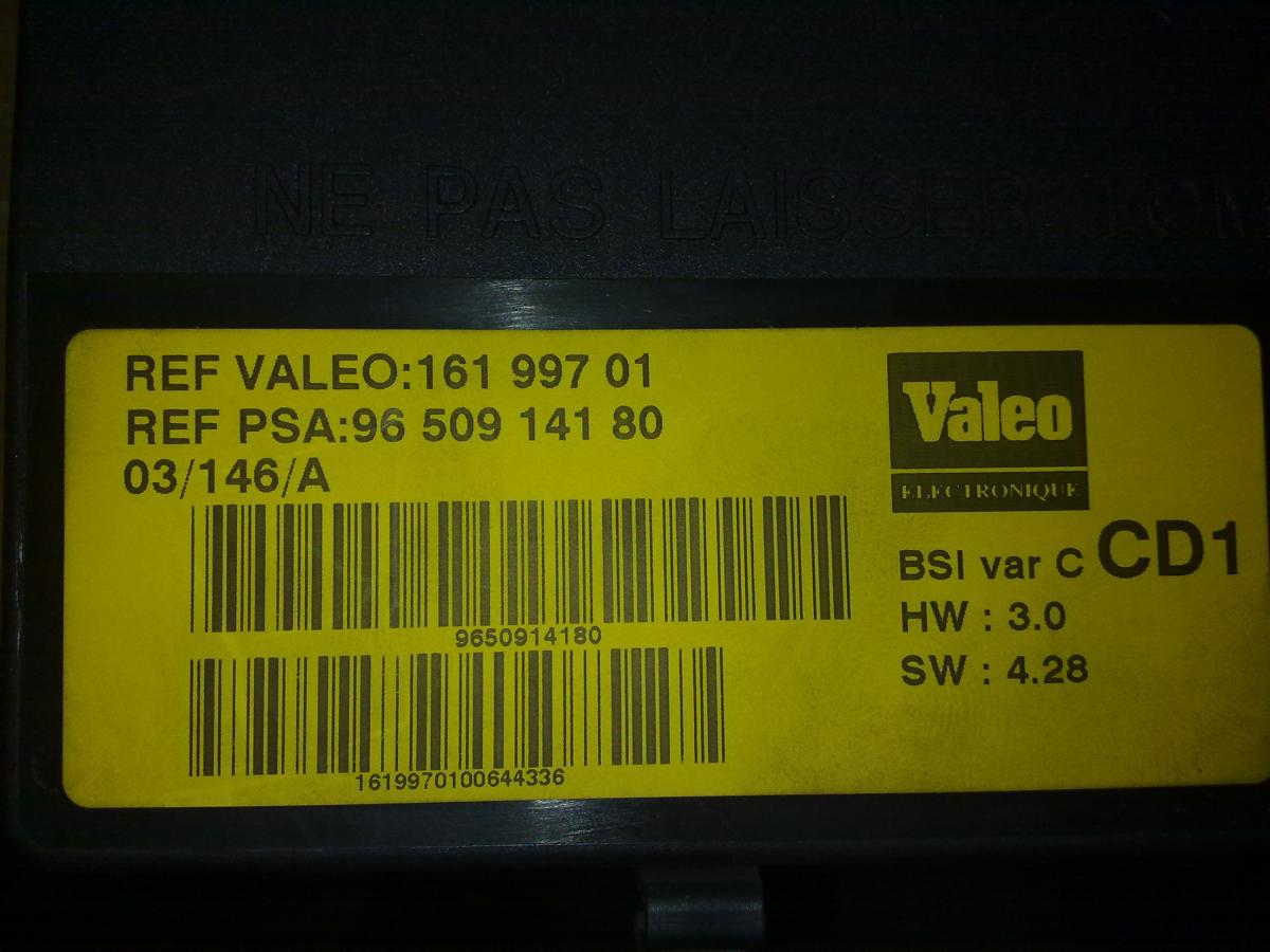

Помогите с пинкодом,машина в Econom mode activ после посадки аккумулятора.Пежо 406 2003г 2.0 дизель,вин№VF38BRHZR81614385.BSI VALEO:161 997 01.Стартер крутит, не видит ключа и естественно не заводится.На панели горит ключ.Есть PP2000 но просит код.Спасибо.

  • Ну так фото платы покажи, может чем поможем.
:18_1_35: Читай eeprom в БСИ,выкладывай дамп,будем помогать
внутрисхемка может не помочь , у меня лично с записью 95 серии внутрисхемно ни разу не получилось ( это при том варианте что дамп частично похерен ) хотя как говорят " вскрытие покажет "
пробуй считать дамп , хотя , авто , если честно , для тренировок мало подходит
