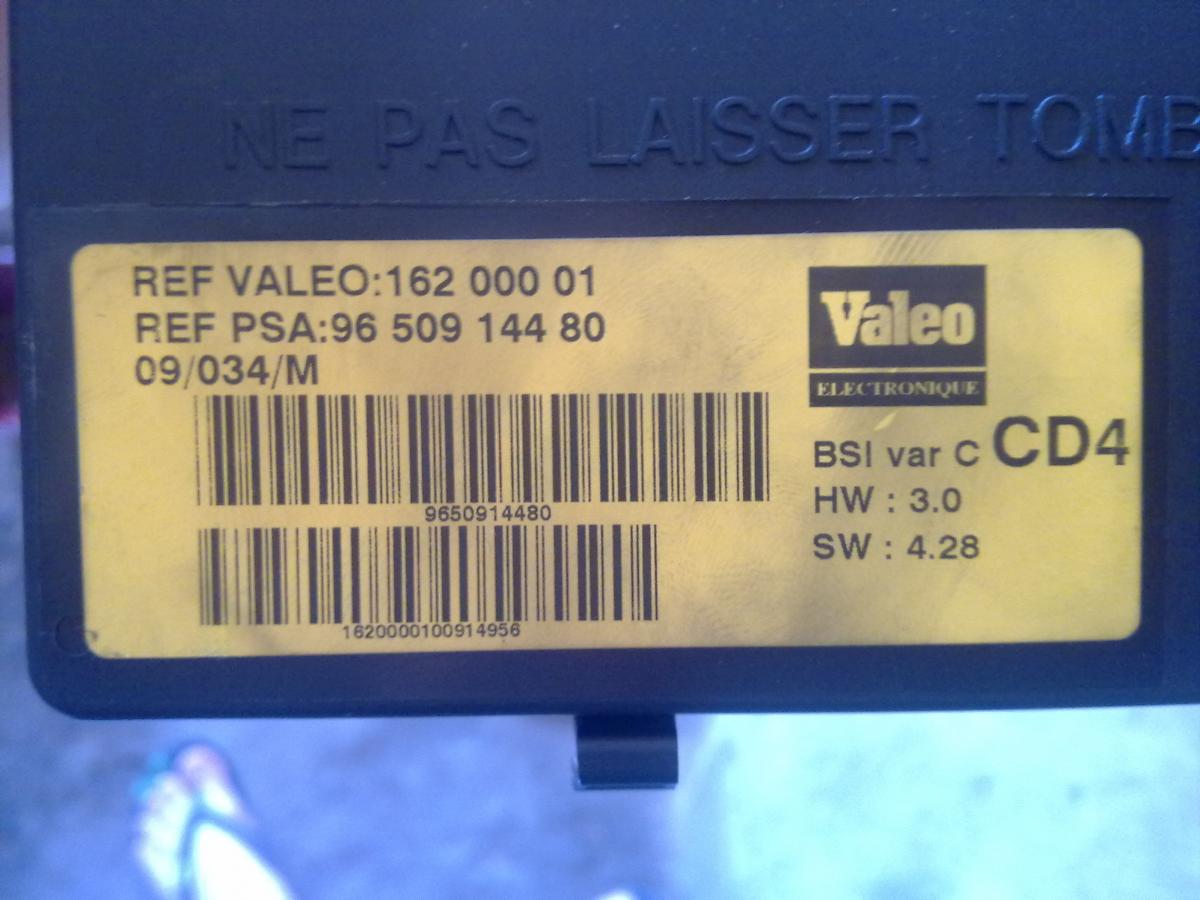

Опубликовано 25 мая, 201411 г. Может кто-нибудь с пин-кодом поможет.? VIN VF38ERHSF81402251 Фото крышки BSI и дамп EEPROM SP08C3 моторника прилагаю. Спасибо! EEprom ECU EDD 15C2 SP08C3-ST95P08.bin
Опубликовано 25 мая, 201411 г. Спасибо всем,кто помог с кодом.Но на этом не закончилось.Процедура привязки проходит,все отлично...по итогу при включении зажигания снова,горит лампа иммо.... Пробовал несколько раз. В блоке двигателя при этом не стираются коды ошибок и при выводе параметров вместо значений (хотя бы нолей) стоят ???. Накрылась прошивка BSI?
Опубликовано 26 мая, 201411 г. Может кто-нибудь с пин-кодом поможет.? VIN VF38ERHSF81402251 Фото крышки BSI и дамп EEPROM SP08C3 моторника прилагаю. Спасибо! 4**G

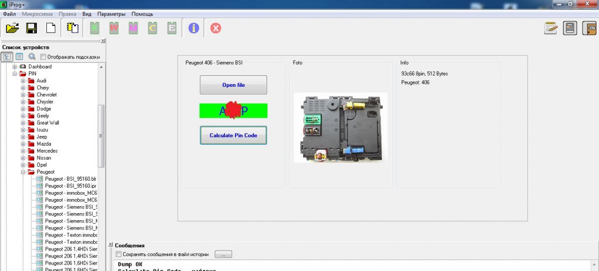

Опубликовано 20 марта, 20187 г. Может кто-нибудь с пин-кодом поможет.?Дамп EEPROM BSI ST93C66 прилагаю. Заранее спасибо! bsi 406 93c66.bin Изменено 20 марта, 20187 г. пользователем kosiak85
