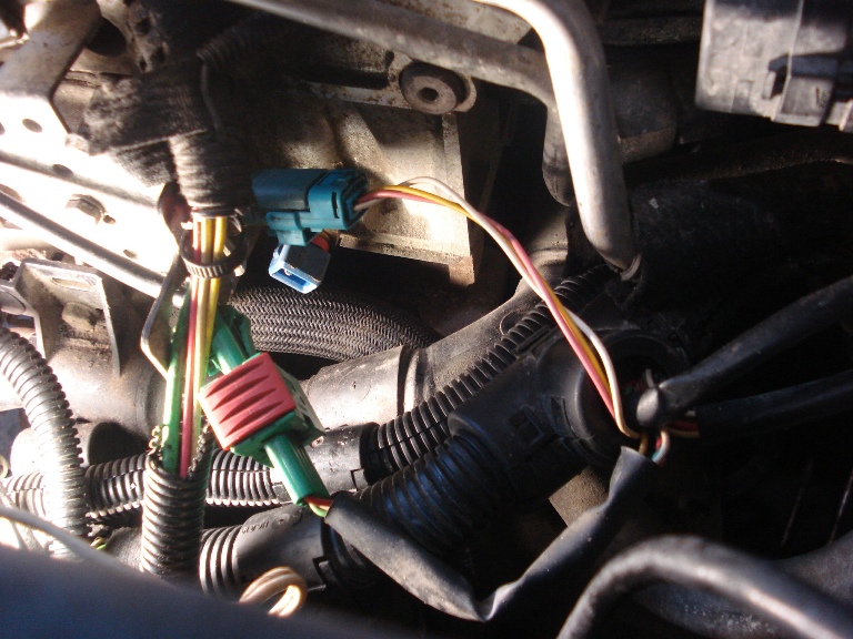

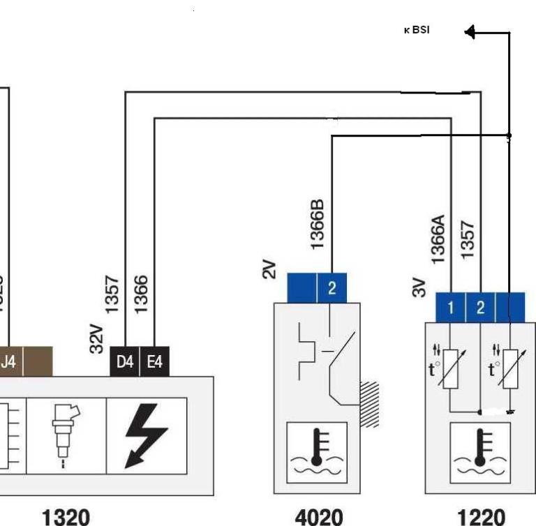

September 2, 201411 yr comment_648320 Может кому пригодится. (машина 2001 года). На машине стоит два датчика температуры, 3-х контактный стоит в корпусе термостата и одно контактный который стоит в головке блока (который жидкостью не омывается стоит как-бы в стакане) . Вот примерная схема , (я её подредактировал, прозванивал) Оба датчика, и как уже писал их меняли. После отключения одно контактного, температура т.е. показания нормализовались, вентилятор срабатывает на 95 градусов. Вообщем работает как и должно, целый день машина проработала, пока полет нормальный. Если есть мнения и советы рад буду выслушать. Link to comment https://www.auto-bk.ru/forum/topic/37546-peugeot-206-%D1%82%D0%B5%D0%BC%D0%BF%D0%B5%D1%80%D0%B0%D1%82%D1%83%D1%80%D0%B0-%D0%B4%D0%B2%D1%81-%D1%87%D1%83%D0%B4%D0%B8%D1%82%D0%BC%D0%BD%D0%B5%D0%BD%D0%B8%D1%8F/#findComment-648320 Share on other sites More sharing options... Share this post
September 4, 201411 yr comment_649357 например не родной датчик... Link to comment https://www.auto-bk.ru/forum/topic/37546-peugeot-206-%D1%82%D0%B5%D0%BC%D0%BF%D0%B5%D1%80%D0%B0%D1%82%D1%83%D1%80%D0%B0-%D0%B4%D0%B2%D1%81-%D1%87%D1%83%D0%B4%D0%B8%D1%82%D0%BC%D0%BD%D0%B5%D0%BD%D0%B8%D1%8F/#findComment-649357 Share on other sites More sharing options... Share this post
September 8, 201411 yr comment_651057 Возможно, но пробивается как пежо и ситроеновский. До этого такой-же стоял, один в один. Edited September 8, 201411 yr by KVA71780 Link to comment https://www.auto-bk.ru/forum/topic/37546-peugeot-206-%D1%82%D0%B5%D0%BC%D0%BF%D0%B5%D1%80%D0%B0%D1%82%D1%83%D1%80%D0%B0-%D0%B4%D0%B2%D1%81-%D1%87%D1%83%D0%B4%D0%B8%D1%82%D0%BC%D0%BD%D0%B5%D0%BD%D0%B8%D1%8F/#findComment-651057 Share on other sites More sharing options... Share this post
