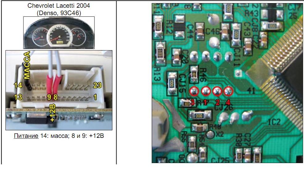

January 14, 201313 yr Author comment_380077 всем большое спасибо за советы. примерно понял в каком направлении искать. ещё бы найти распиновку разъёма на панельке чтоб не разбирать саму панель Link to comment https://www.auto-bk.ru/forum/topic/37548-chevrolet-lacetti/#findComment-380077 Share on other sites More sharing options... Share this post
