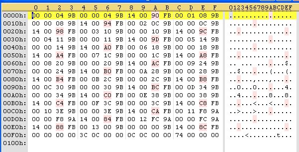

January 23, 201313 yr comment_383703 Вечер добрый нужна помощь имеется Chevrolet Aveo 93C56, 2005 гв считал дамп упой память 93с56х16 пересчитал в тахософт собрал на дисплее одни нулиАВЕО 93С56Х16 пробег 212397.rar упой работал в первый раз считал тоже до этого пользовался по-4,по-5 кто может направьте в нужное русло очень хочется самому разобраться пересчитаный файл: АВЕО 93С56Х16 пробег 137520.rar Edited January 23, 201313 yr by Slavik k Link to comment https://www.auto-bk.ru/forum/topic/37784-chevrolet-aveo-2005-93c56-%D0%BF%D0%BE%D1%81%D0%BB%D0%B5-%D0%BA%D0%BE%D1%80%D0%B5%D0%BA%D1%82%D0%B8%D1%80%D0%BE%D0%B2%D0%BA%D0%B8-%D0%BE%D0%B1%D0%BD%D1%83%D0%BB%D0%B8%D0%BB%D0%B0%D1%81%D1%8C/ Share on other sites More sharing options... Share this post
January 23, 201313 yr comment_383704 Пересчёт верный - хреново припаял . В дампах проблем не вижу Link to comment https://www.auto-bk.ru/forum/topic/37784-chevrolet-aveo-2005-93c56-%D0%BF%D0%BE%D1%81%D0%BB%D0%B5-%D0%BA%D0%BE%D1%80%D0%B5%D0%BA%D1%82%D0%B8%D1%80%D0%BE%D0%B2%D0%BA%D0%B8-%D0%BE%D0%B1%D0%BD%D1%83%D0%BB%D0%B8%D0%BB%D0%B0%D1%81%D1%8C/#findComment-383704 Share on other sites More sharing options... Share this post
January 23, 201313 yr comment_383710 да нет наверно , с правки дампа надо начать Link to comment https://www.auto-bk.ru/forum/topic/37784-chevrolet-aveo-2005-93c56-%D0%BF%D0%BE%D1%81%D0%BB%D0%B5-%D0%BA%D0%BE%D1%80%D0%B5%D0%BA%D1%82%D0%B8%D1%80%D0%BE%D0%B2%D0%BA%D0%B8-%D0%BE%D0%B1%D0%BD%D1%83%D0%BB%D0%B8%D0%BB%D0%B0%D1%81%D1%8C/#findComment-383710 Share on other sites More sharing options... Share this post
January 23, 201313 yr comment_383712 Криво посчитал. Link to comment https://www.auto-bk.ru/forum/topic/37784-chevrolet-aveo-2005-93c56-%D0%BF%D0%BE%D1%81%D0%BB%D0%B5-%D0%BA%D0%BE%D1%80%D0%B5%D0%BA%D1%82%D0%B8%D1%80%D0%BE%D0%B2%D0%BA%D0%B8-%D0%BE%D0%B1%D0%BD%D1%83%D0%BB%D0%B8%D0%BB%D0%B0%D1%81%D1%8C/#findComment-383712 Share on other sites More sharing options... Share this post
January 23, 201313 yr comment_383721 Вечер добрый нужна помощь имеется Chevrolet Aveo 93C56, 2005 гв считал дамп упой память 93с56х16 пересчитал в тахософт собрал на дисплее одни нулиАВЕО 93С56Х16 пробег 212397.rar упой работал в первый раз считал тоже до этого пользовался по-4,по-5 кто может направьте в нужное русло очень хочется самому разобраться пересчитаный файл: АВЕО 93С56Х16 пробег 137520.rar бросай ты это грязное дело - нервы целей будут- это уже не заработки а хобби Link to comment https://www.auto-bk.ru/forum/topic/37784-chevrolet-aveo-2005-93c56-%D0%BF%D0%BE%D1%81%D0%BB%D0%B5-%D0%BA%D0%BE%D1%80%D0%B5%D0%BA%D1%82%D0%B8%D1%80%D0%BE%D0%B2%D0%BA%D0%B8-%D0%BE%D0%B1%D0%BD%D1%83%D0%BB%D0%B8%D0%BB%D0%B0%D1%81%D1%8C/#findComment-383721 Share on other sites More sharing options... Share this post
January 23, 201313 yr comment_383746 Криво посчитал. + Ты прав кривее некуда Вобще на форуме куча файлов скачай и сравни раз самому охота догнать Ну и нули не ток из за дампа но и криво припоя Edited January 23, 201313 yr by tiamat Link to comment https://www.auto-bk.ru/forum/topic/37784-chevrolet-aveo-2005-93c56-%D0%BF%D0%BE%D1%81%D0%BB%D0%B5-%D0%BA%D0%BE%D1%80%D0%B5%D0%BA%D1%82%D0%B8%D1%80%D0%BE%D0%B2%D0%BA%D0%B8-%D0%BE%D0%B1%D0%BD%D1%83%D0%BB%D0%B8%D0%BB%D0%B0%D1%81%D1%8C/#findComment-383746 Share on other sites More sharing options... Share this post

January 23, 201313 yr comment_383879 + Ты прав кривее некуда Ну ка ткните меня носом, где это "кривее некуда", ну очень итересно... Link to comment https://www.auto-bk.ru/forum/topic/37784-chevrolet-aveo-2005-93c56-%D0%BF%D0%BE%D1%81%D0%BB%D0%B5-%D0%BA%D0%BE%D1%80%D0%B5%D0%BA%D1%82%D0%B8%D1%80%D0%BE%D0%B2%D0%BA%D0%B8-%D0%BE%D0%B1%D0%BD%D1%83%D0%BB%D0%B8%D0%BB%D0%B0%D1%81%D1%8C/#findComment-383879 Share on other sites More sharing options... Share this post
January 24, 201313 yr comment_383921 Присоединяюсь предыдущему оратору, посмотрел дампы ни каких аномалий вроде не обнаружил. Посмотри, может микроба вверх ногами припаял. Link to comment https://www.auto-bk.ru/forum/topic/37784-chevrolet-aveo-2005-93c56-%D0%BF%D0%BE%D1%81%D0%BB%D0%B5-%D0%BA%D0%BE%D1%80%D0%B5%D0%BA%D1%82%D0%B8%D1%80%D0%BE%D0%B2%D0%BA%D0%B8-%D0%BE%D0%B1%D0%BD%D1%83%D0%BB%D0%B8%D0%BB%D0%B0%D1%81%D1%8C/#findComment-383921 Share on other sites More sharing options... Share this post
January 24, 201313 yr comment_383929 я конечно не советчик, но дамп в iprog сунул и в вроде как все корректно. Link to comment https://www.auto-bk.ru/forum/topic/37784-chevrolet-aveo-2005-93c56-%D0%BF%D0%BE%D1%81%D0%BB%D0%B5-%D0%BA%D0%BE%D1%80%D0%B5%D0%BA%D1%82%D0%B8%D1%80%D0%BE%D0%B2%D0%BA%D0%B8-%D0%BE%D0%B1%D0%BD%D1%83%D0%BB%D0%B8%D0%BB%D0%B0%D1%81%D1%8C/#findComment-383929 Share on other sites More sharing options... Share this post
January 24, 201313 yr comment_383948 как поведет панель не знаю но ошибки есть Link to comment https://www.auto-bk.ru/forum/topic/37784-chevrolet-aveo-2005-93c56-%D0%BF%D0%BE%D1%81%D0%BB%D0%B5-%D0%BA%D0%BE%D1%80%D0%B5%D0%BA%D1%82%D0%B8%D1%80%D0%BE%D0%B2%D0%BA%D0%B8-%D0%BE%D0%B1%D0%BD%D1%83%D0%BB%D0%B8%D0%BB%D0%B0%D1%81%D1%8C/#findComment-383948 Share on other sites More sharing options... Share this post
January 24, 201313 yr comment_383956 Была похожая ошибка на таком авто (правил не я). Пробег установился нужный, но не считался. Link to comment https://www.auto-bk.ru/forum/topic/37784-chevrolet-aveo-2005-93c56-%D0%BF%D0%BE%D1%81%D0%BB%D0%B5-%D0%BA%D0%BE%D1%80%D0%B5%D0%BA%D1%82%D0%B8%D1%80%D0%BE%D0%B2%D0%BA%D0%B8-%D0%BE%D0%B1%D0%BD%D1%83%D0%BB%D0%B8%D0%BB%D0%B0%D1%81%D1%8C/#findComment-383956 Share on other sites More sharing options... Share this post
January 24, 201313 yr comment_383965 Дамп нормальный , проблема либо в непропае , либо перегрел . Link to comment https://www.auto-bk.ru/forum/topic/37784-chevrolet-aveo-2005-93c56-%D0%BF%D0%BE%D1%81%D0%BB%D0%B5-%D0%BA%D0%BE%D1%80%D0%B5%D0%BA%D1%82%D0%B8%D1%80%D0%BE%D0%B2%D0%BA%D0%B8-%D0%BE%D0%B1%D0%BD%D1%83%D0%BB%D0%B8%D0%BB%D0%B0%D1%81%D1%8C/#findComment-383965 Share on other sites More sharing options... Share this post
January 24, 201313 yr comment_384030 как поведет панель не знаю но ошибки есть Я не вижу здесь ошибок, контролек нет, я тоже делаю со сдвигом +4, приближенно к оригиналу, а не как самый крутой калькулятор тахософт. Если ТС еще не похоронили злые клиенты, то результат скоро узнаем... Link to comment https://www.auto-bk.ru/forum/topic/37784-chevrolet-aveo-2005-93c56-%D0%BF%D0%BE%D1%81%D0%BB%D0%B5-%D0%BA%D0%BE%D1%80%D0%B5%D0%BA%D1%82%D0%B8%D1%80%D0%BE%D0%B2%D0%BA%D0%B8-%D0%BE%D0%B1%D0%BD%D1%83%D0%BB%D0%B8%D0%BB%D0%B0%D1%81%D1%8C/#findComment-384030 Share on other sites More sharing options... Share this post
January 24, 201313 yr comment_384051 1 - кто мешает начать с заливки исходного дампа 2 - почему правилось только 2 байта, надо 3 везде (не считая байт 00). Edited January 24, 201313 yr by antip66 Link to comment https://www.auto-bk.ru/forum/topic/37784-chevrolet-aveo-2005-93c56-%D0%BF%D0%BE%D1%81%D0%BB%D0%B5-%D0%BA%D0%BE%D1%80%D0%B5%D0%BA%D1%82%D0%B8%D1%80%D0%BE%D0%B2%D0%BA%D0%B8-%D0%BE%D0%B1%D0%BD%D1%83%D0%BB%D0%B8%D0%BB%D0%B0%D1%81%D1%8C/#findComment-384051 Share on other sites More sharing options... Share this post
