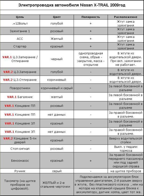

На Nissan X-Trail 2010-2011 есть инфо?
Нужен ли КАН-модуль?
Лови..........
Nissan X-Trail (Автозапуск).doc
Ниссаны ВСЕ (Qashqai, X-trail, Juke, Note , Tiida и т.д.) можно делать без CAN-модуля ... но с CAN их делать гораздо приятнее ...)
