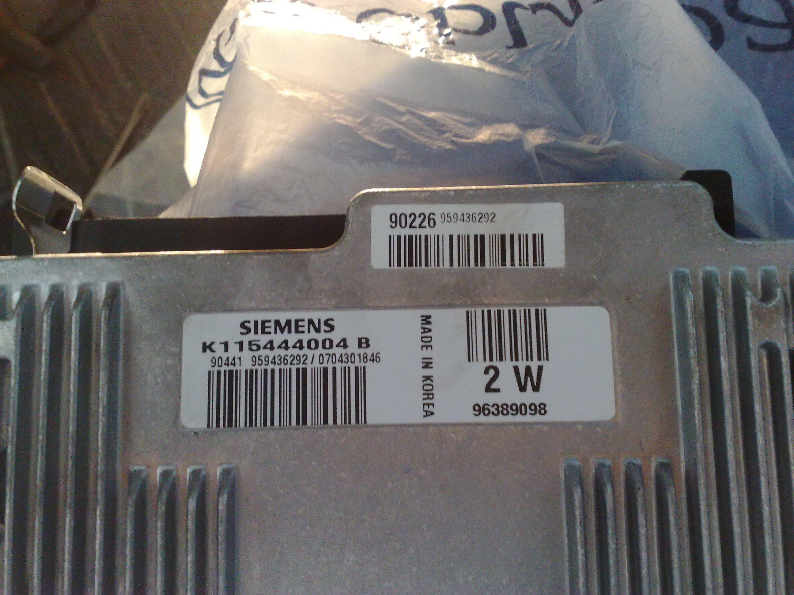

Опубликовано 26 июля, 200917 г. comment_33122 Подскажите чем можно прошить Матиз 0.8 блок сименс (К115444004 В), и какие есть прошивки на него (серия, тюнинг). Ссылка на комментарий https://www.auto-bk.ru/forum/topic/3799-%D0%BC%D0%B0%D1%82%D0%B8%D0%B7-08-%D1%81%D0%B8%D0%BC%D0%B5%D0%BC%D1%81/ Поделиться на другие сайты Поделиться в Facebook Поделиться в X Поделиться в Pinterest Поделиться Поделиться сообщением

Опубликовано 27 июля, 200917 г. comment_33241 Внутри под резиной 28F512 можно прошить любым программатором поддерживающим эту серию. Естественно резину придеться снимать. Ссылка на комментарий https://www.auto-bk.ru/forum/topic/3799-%D0%BC%D0%B0%D1%82%D0%B8%D0%B7-08-%D1%81%D0%B8%D0%BC%D0%B5%D0%BC%D1%81/#findComment-33241 Поделиться на другие сайты Поделиться в Facebook Поделиться в X Поделиться в Pinterest Поделиться Поделиться сообщением
Опубликовано 27 июля, 200917 г. Автор comment_33339 А есть фото расположения этой микросхемы, какие имеются прошивки. Ссылка на комментарий https://www.auto-bk.ru/forum/topic/3799-%D0%BC%D0%B0%D1%82%D0%B8%D0%B7-08-%D1%81%D0%B8%D0%BC%D0%B5%D0%BC%D1%81/#findComment-33339 Поделиться на другие сайты Поделиться в Facebook Поделиться в X Поделиться в Pinterest Поделиться Поделиться сообщением

Опубликовано 28 сентября, 200917 г. comment_43759 Внешний программатор. Бормашинка. Часа 2-3 работы, а потом цена за нее клиенту в лоб. И владелец "ракушки на колесах" услышав ее, скажет что-то типа, что он на такие траты не готов. Ссылка на комментарий https://www.auto-bk.ru/forum/topic/3799-%D0%BC%D0%B0%D1%82%D0%B8%D0%B7-08-%D1%81%D0%B8%D0%BC%D0%B5%D0%BC%D1%81/#findComment-43759 Поделиться на другие сайты Поделиться в Facebook Поделиться в X Поделиться в Pinterest Поделиться Поделиться сообщением

Опубликовано 28 сентября, 200917 г. comment_43764 С обратной стороны герметик снять над флешкой, выпаять ее, прошить во внешнем программаторе, запаять, загерметизировать блок. Ссылка на комментарий https://www.auto-bk.ru/forum/topic/3799-%D0%BC%D0%B0%D1%82%D0%B8%D0%B7-08-%D1%81%D0%B8%D0%BC%D0%B5%D0%BC%D1%81/#findComment-43764 Поделиться на другие сайты Поделиться в Facebook Поделиться в X Поделиться в Pinterest Поделиться Поделиться сообщением
Опубликовано 1 октября, 200916 г. comment_44426 Резина там зачетная. Бормашинкой не стоит туда лезть, а то можно попилить нужные элементы и плату. Ссылка на комментарий https://www.auto-bk.ru/forum/topic/3799-%D0%BC%D0%B0%D1%82%D0%B8%D0%B7-08-%D1%81%D0%B8%D0%BC%D0%B5%D0%BC%D1%81/#findComment-44426 Поделиться на другие сайты Поделиться в Facebook Поделиться в X Поделиться в Pinterest Поделиться Поделиться сообщением
